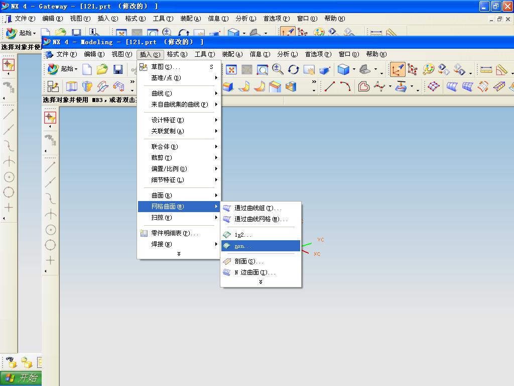

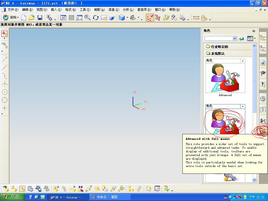

呵呵,首先要在角色那选择完全菜单,然后在网格曲面那就有了,或者自己添加自定义也可以。看附件图
更好系统默认角色
更好系统默认角色
你说的那个菜单命令
你说的那个菜单命令
