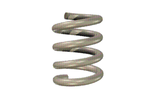

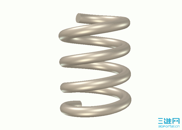

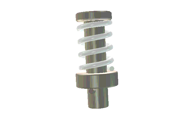

《300问》里学的,但仍未理解完全。

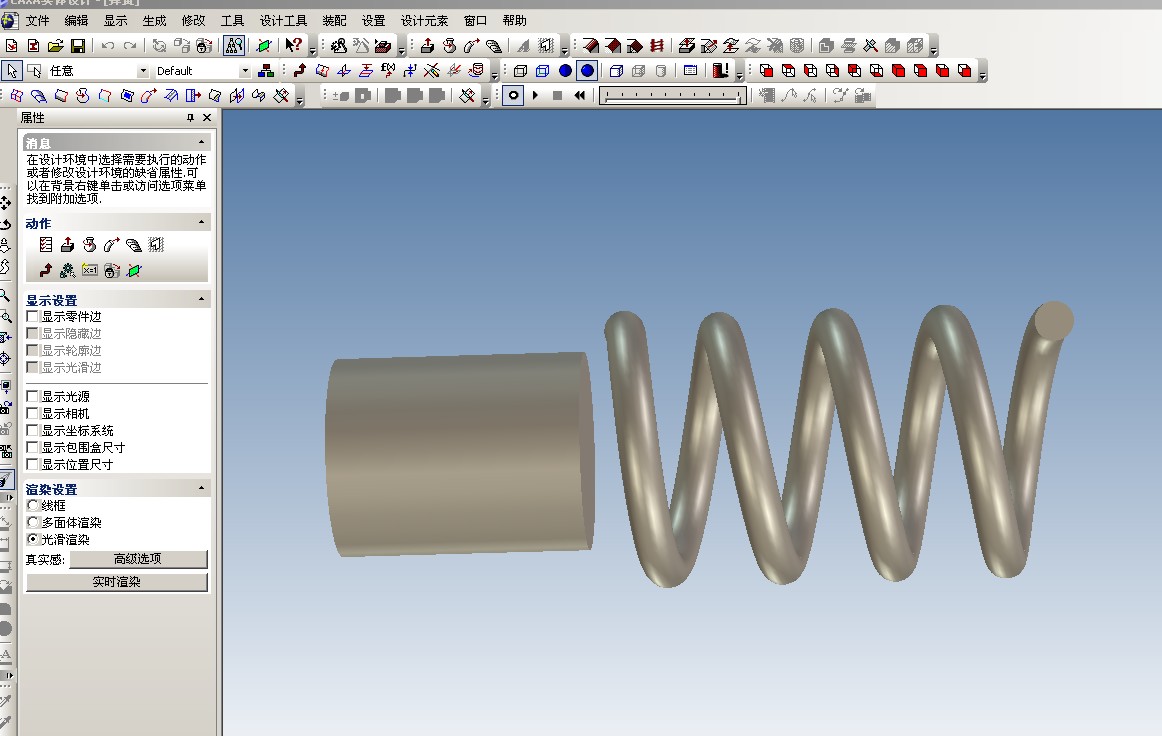

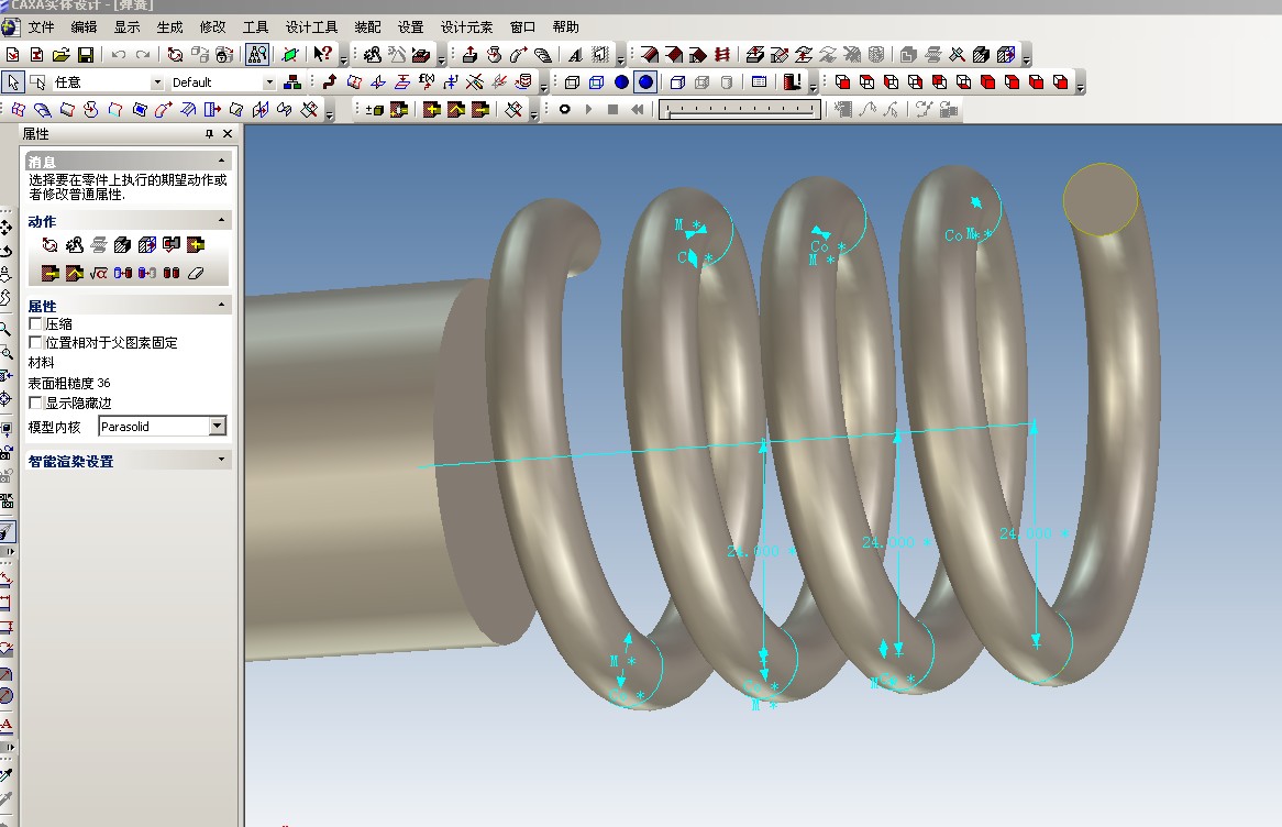

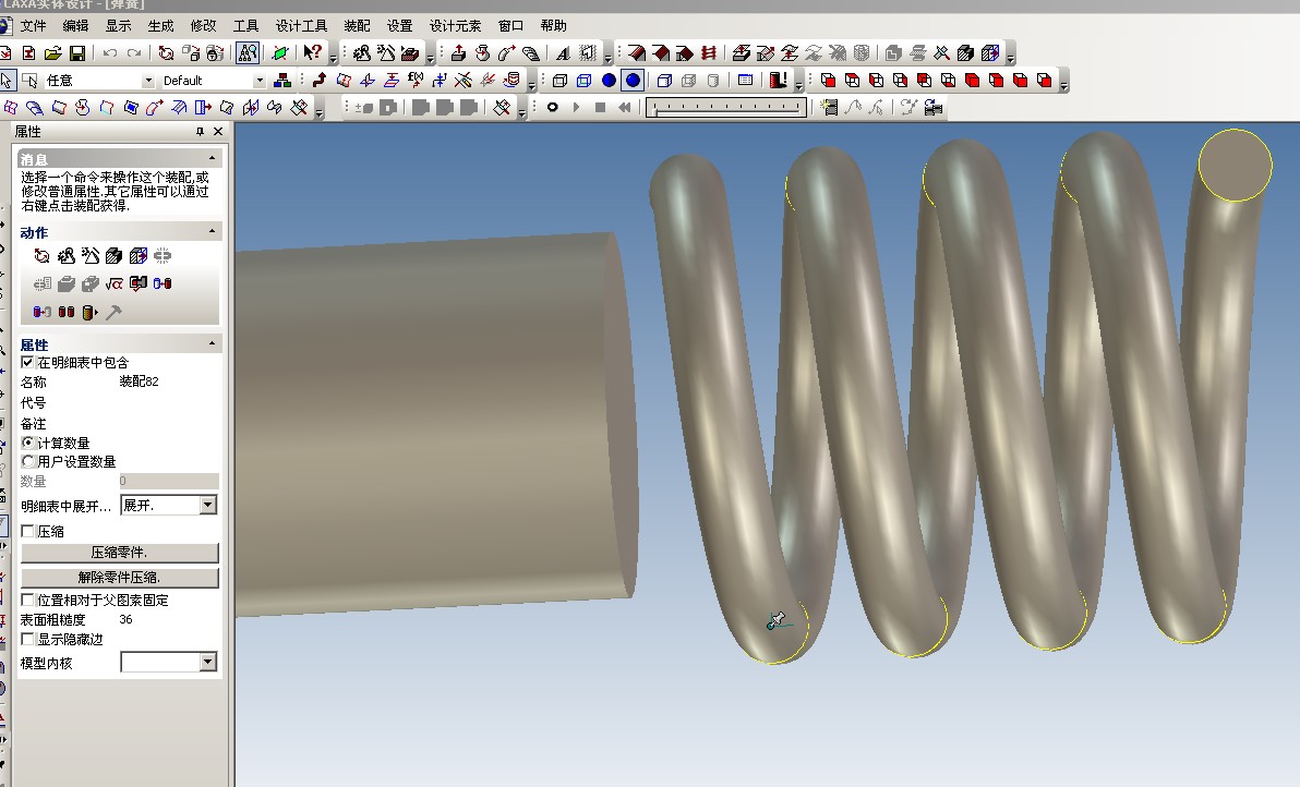

教程--仅供参考
1、4圈弹簧由8个半圈组成。1、2.、3、4、5、6、7、8半圈依序头尾相连(“贴合”“同心”)并约束。第2、3、4圈中间截面对参考物轴心有“尺寸约束”,如图。2 M1 _  u" m( e6 A
2、2、3、4、5、6、7、8半圈装配一体,锚点定位在2的前截面中心。如图。( C+ m  u, Z  s. f9 d
3、插入宽度方向的旋转动画。如图。& H' J4 n/ ~! x
4、播放动画,OK.
5 ^8 t. e1 g: e  R$ P5 y1 k; ?6 N. p9 L3 ?+ U* T
