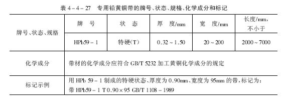

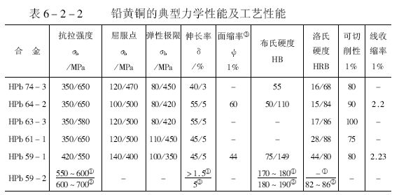

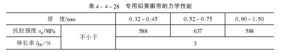

HPb59-1铅黄铜热处理后硬度能否达到HB240以上?

铅黄铜HPb59-1是不能通过热处理强化的。
$ i! y8 t( \. Y0 J- T9 B一般是不可能达到HB240的。
% y3 D( @+ {& W+ w3 ~1 v; b不知道你的材料规格是多少?特殊的规格,HV能到200左右。
