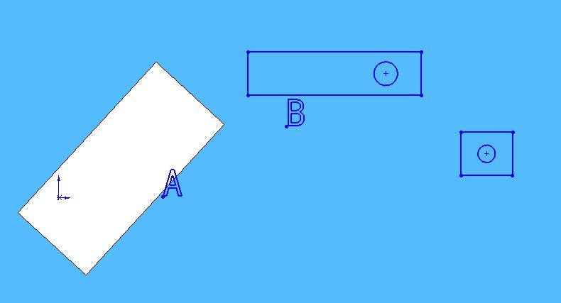

请问大家:
2 F# s% `# C; a* S% d# b在还没有任何尺寸和几何关系的情况下,如何将图中标记为 B 的直线快速与标记为 A 的直线重合而保持(蓝色线部分)尺寸、形状不变?
发表于 2009-5-18 07:43:13 | 显示全部楼层 来自: 中国浙江嘉兴
小朋友你为什么要这样做呢,A的拉伸特征是建好的,而B是第二个草图轮廓,要几何约束的话,B肯定会跑到A上了
发表于 2009-5-18 07:54:27 | 显示全部楼层 来自: 中国河南新乡
由于没有约束,相对来说,只有测量一个角度,然后整体移动,并旋转才是最好的方法!
发表于 2009-5-18 08:20:27 | 显示全部楼层 来自: 中国江苏南京
2楼说的对,用尺寸标注的办法可以完成。

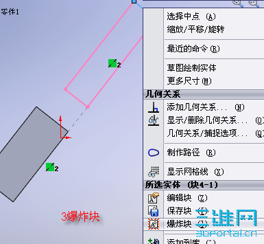

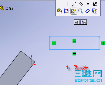

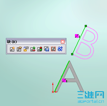

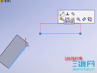

发表于 2009-5-18 09:11:52 | 显示全部楼层 来自: 中国北京
如果楼主一定想不标注尺寸的话,第一可以使用旋转移动的功能来实现,不过这样需要测量一些尺寸。
% ?5 ~9 ?. `; F( s2 R  k; h还有就是利用草图块来实现,如附件图

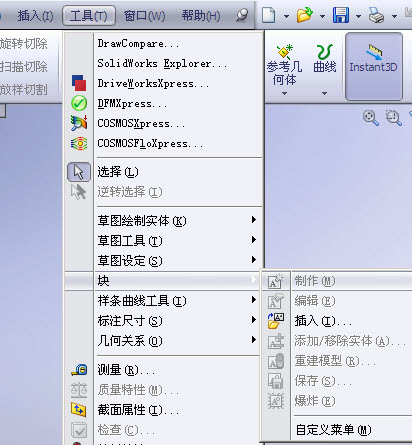

发表于 2009-5-19 10:23:08 | 显示全部楼层 来自: 中国北京
回复 6# sunnylhj 的帖子
低版本也有块的,只是没有那个快捷方式而已……2 }! G  K. {; l& D
起码我记得是有的啊 有没有你在帮助里搜索一下“块”不就知道了 ) `! k! y$ ~( |2 m+ H3 o
命令需要从菜单项里面调出来,如附件图:
发表于 2009-5-19 11:42:39 | 显示全部楼层 来自: 中国浙江温州
2007的“块”工具栏
