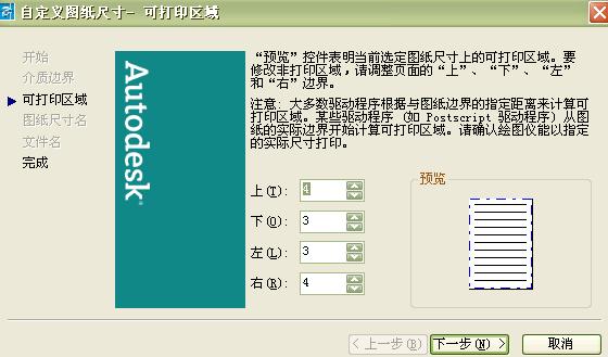

图框是自制的。选窗口居中打印的,A3图框在A3打印纸打印出来一边大。一边小。是我A3纸不是标准的吗。还是?有什么可以好的办法解决。" O4 h" @: Q# P  n; x3 d( x) @

发表于 2009-5-18 08:19:51 | 显示全部楼层 来自: 中国上海
估计是打印机的问题,不要居中打印,而是直接输入页边距,多试几次,找出一个最合适的值,以后就照这个数值输入页边距就可以了。

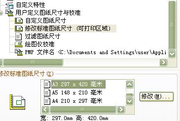

发表于 2009-5-18 16:57:58 | 显示全部楼层 来自: 中国广东佛山
还要设计打印机的
发表于 2009-5-18 17:13:45 | 显示全部楼层 来自: 中国广东佛山
把具体步骤给你' E2 g4 v% y' [$ D- N$ x0 R, {! A
5 w  [/ b. N7 d  w5 Z1、按下上图的特性键,弹出下面的窗口;
' O7 P! p. `" {/ o; G8 e 2.jpg 2 @: M4 n& P, H! ]8 D
2、选择修改标准图纸尺寸,选取A3,再点击修改,出现下面的图;
- U; Z3 [) G0 V6 m/ q$ [3、根据需要修改上下左右边界的数据(如果想居中的话就要把上和下,左和右设定的数据一样),修改完后按下一步,再点击完成键。/ B% [; _; {% X% N( g2 A
完成!
