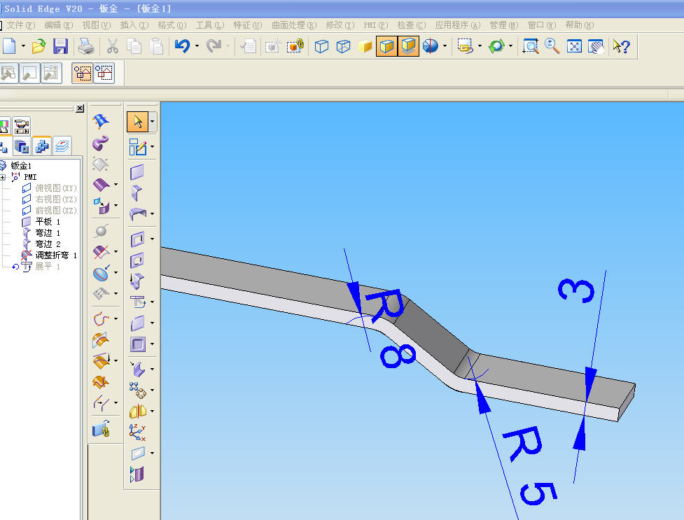

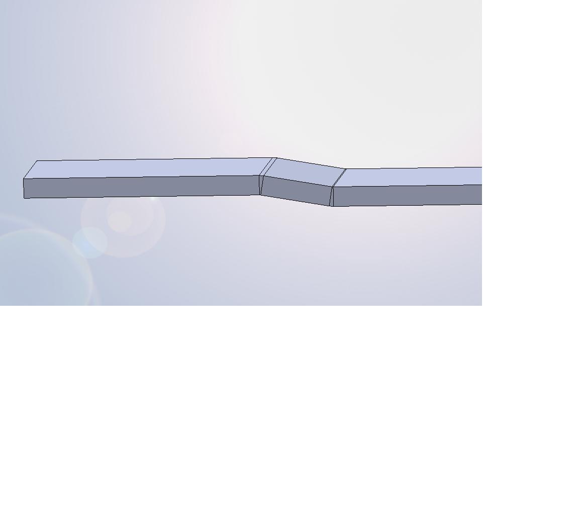

001.JPG 请教各位专家在SE中如何作出如图所示的钣金折弯?这是我在Solide  works 中做的折弯(板的厚度3mm,折弯半径10mm)。9 {- }) T* n% h# X( t# M) a

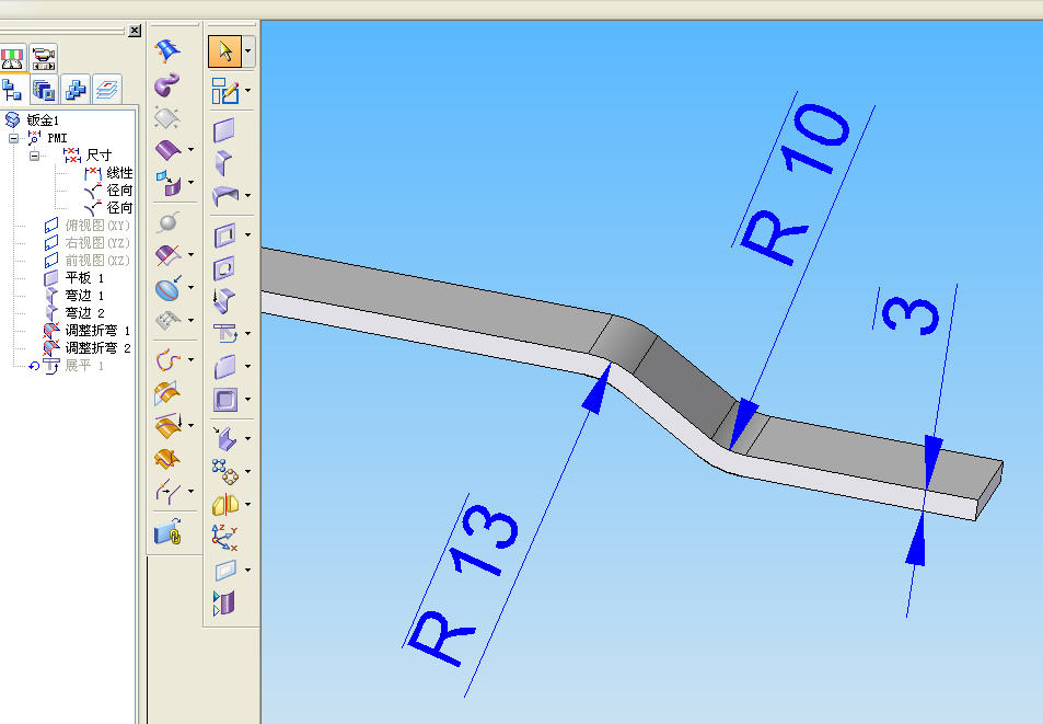

原帖由 wmtzaw 于 2009-5-18 08:33 发表 http://www.3dportal.cn/discuz/images/common/back.gif9 g0 ?$ @2 d- j& h
1303137请教各位专家在SE中如何作出如图所示的钣金折弯?这是我在Solide  works 中做的折弯(板的厚度3mm,折弯半径10mm)。
) u0 ~- u+ B: D/ e' H
: Y+ M: o- i& o$ F  G/ u  M/ R; \4 i5 P0 m4 O
msyanzi + 5 应助
 楼主| 发表于 2009-5-18 13:21:51 | 显示全部楼层 来自: 中国山东威海
谢谢三维董事
发表于 2009-5-18 21:52:38 | 显示全部楼层 来自: 中国上海
为什么第一个折弯是R13的?不解
发表于 2009-5-19 08:36:39 | 显示全部楼层 来自: 中国福建厦门
13=10+3  应该是这个意思  加壁厚??????????
