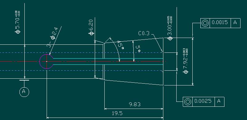

轴心Φ3的孔与整体的同心度 该怎么标注,要求同心度偏差为0.001MM% Z- K: G4 ~4 i) q* t" }

整体是指Φ5.7和与之相连Φ7.92
发表于 2009-5-18 09:47:10 | 显示全部楼层 来自: 中国江苏苏州
用一个复合基准,以Φ5.7和Φ7.92建两个基准A、B,然后标Φ3的同轴度,标的时候指定最大实体状态,如果还要考虑到测量的话就指定延伸公差带

 楼主| 发表于 2009-5-18 09:57:39 | 显示全部楼层 来自: 中国广东东莞
回复 5# mymould 的帖子
还是不太明白你说的,我上了个CAD图,麻烦你在我图上标注一下,谢谢
发表于 2009-5-18 09:58:27 | 显示全部楼层 来自: 中国山西太原
以Φ5.7的轴线为基准,设为基准A,分别标出φ3孔轴线的同轴度,和Φ7.92的同轴度就行了。Φ7.92也应被测要素较好,都以轴段为基准。图中未标表面粗糙度,尺寸公差取的不太合理,如锥度大径公差。

 楼主| 发表于 2009-5-18 10:20:17 | 显示全部楼层 来自: 中国广东东莞
回复 8# gaoyns 的帖子
谢谢!基本上明白了,锥度大径公差应怎么取# `) T6 Q+ ~  p0 W- O0 z9 `4 y

 楼主| 发表于 2009-5-18 10:49:28 | 显示全部楼层 来自: 中国广东东莞
回复 10# pss0902 的帖子
高精密仪器上的,同轴度要求非常高,之前有做出来,没注意同轴度 所以没达到要求,基准Φ5.7精度要求不是很高,Φ3和Φ7.92要求很高

发表于 2009-5-18 18:43:22 | 显示全部楼层 来自: 中国上海
按楼主的要求,感觉基准应该是Φ3孔,用Φ7.92不现实,锥面肯定要研磨的,也就是以Φ3孔为基准研磨锥面和加工5.7的圆柱面。

 楼主| 发表于 2009-5-19 15:43:37 | 显示全部楼层 来自: 中国广东东莞
回复 13# qykj0905 的帖子
你说得很有道理,以Φ3为基准来研磨锥度和Φ5.7  精度应该更好!
