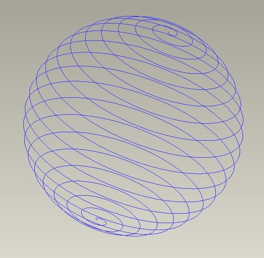

可以将螺旋线直接投影到球面上,不就要以得到了吗
 楼主| 发表于 2009-5-22 09:52:08 | 显示全部楼层 来自: 中国浙江宁波
回复 12# tanlihua 的帖子
投影是不行的
发表于 2009-5-22 09:58:05 | 显示全部楼层 来自: 中国江苏苏州
投影只能投影到一半 接下去就不好弄了

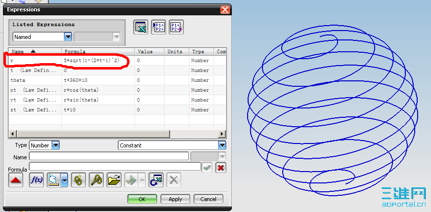

把4楼的表达式改了一下就可以了:
6 {$ b  g2 O, c' N 1.png ( H& w5 Y0 @# J2 r( G9 P

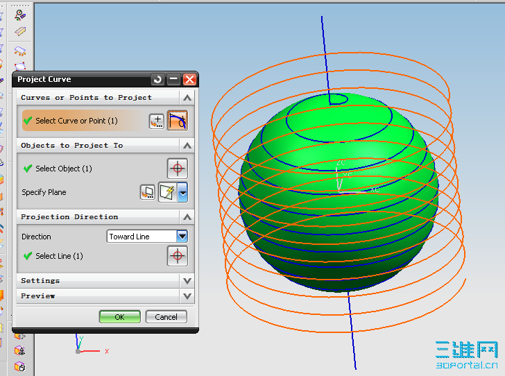

! m' L4 b/ w: H3 H7 {8 I2 m0 c+ e& H回复13和14楼的,像下图中这样投影应该是可以的:+ g* z7 U9 \1 F: n- P5 [
0 ]: y( a$ u3 y5 T' H3 \, V3 i1 g5 W" Q

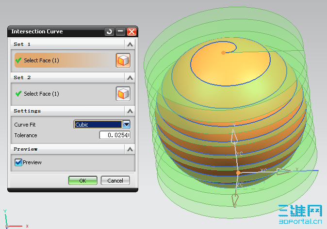

当然,也可以用相交曲线来作, [7 X0 |. K( h" F0 j1 X
8 E5 k. c( l! D' ~* T0 z+ f* Q; q5 `" F* ?4 o2 u; I, ^$ T1 j9 l

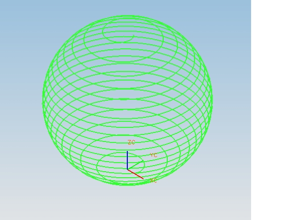

发表于 2009-5-23 20:42:19 | 显示全部楼层 来自: 中国浙江台州
最后一个图看情况,好像是投影上去的啊
