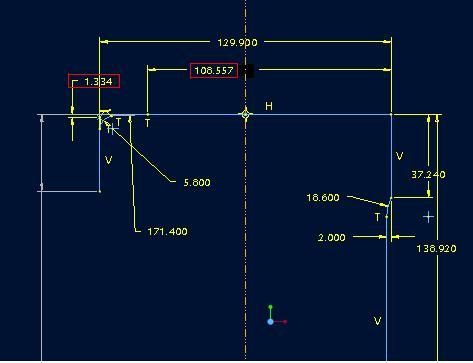

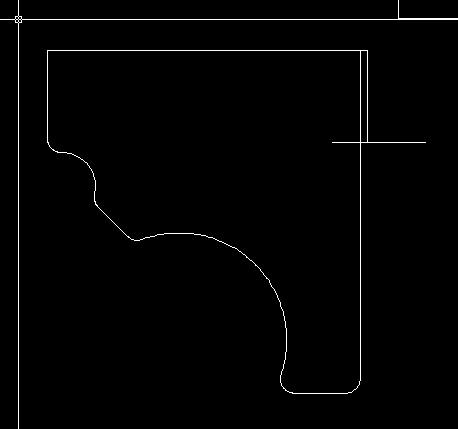

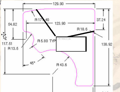

我觉得尺寸好像不够,做了很长时间也搞不定,只有半径尺寸和一直线相切
发表于 2009-5-18 11:28:18 | 显示全部楼层 来自: 中国香港
R171.4的弧左侧的小圆角少了半径,要不是默认的R5.8?其右侧与水平直线相切,但少了起始点的位置尺寸,需要添加下图中两个红框中所注尺寸中的任意一个就可以了;) y' p& V  {, K5 ]( q- s* Q
R18.6的弧下边与垂直线相切,上面的交点由37.24来定位置,不少尺寸。

在pro/e中把你图中的约束及尺寸标完还有两个尺寸是灰色的
0 A+ G3 H9 P$ g! O/ t) u证明应该是缺少两个尺寸
