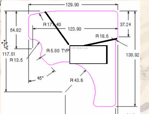

[求助] 这个图的两个圆弧怎么画啊
发表于 2009-5-18 10:36:06 | 显示全部楼层 |阅读模式 来自: 中国湖南
我觉得尺寸好像不够,做了很长时间也搞不定,只有半径尺寸和一直线相切
发表于 2009-5-18 11:14:50 | 显示全部楼层 来自: 中国上海
R18.6圆弧不缺少尺寸,点绘图(菜单)→圆弧→起点(37.24直线下面的端点)、端点(切并排直线中左边的直线)、半径18.6,即可画出;R171.4缺少一个尺寸。

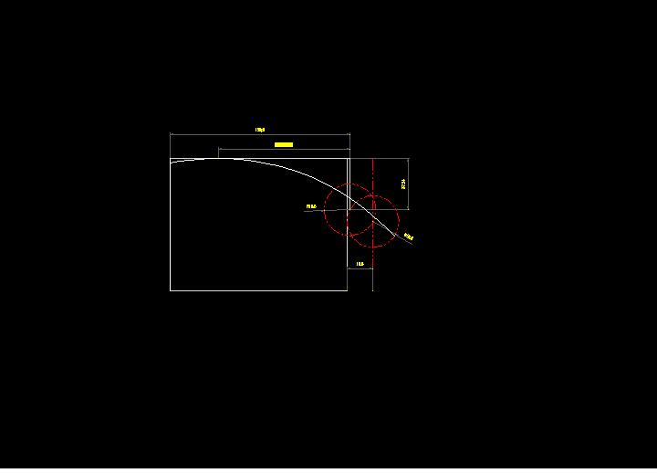

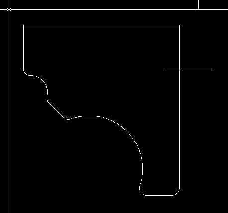

发表于 2009-5-18 11:19:57 | 显示全部楼层 来自: 中国北京
做了,好像是差个尺寸。
