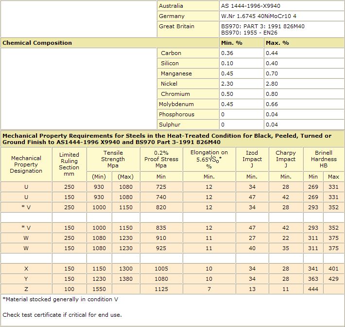

( R& z+ `* ]- Y! ?EN26

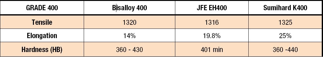

% i8 D- U3 z) m9 RBISalloy 400  [% H; B! W. C& x: x  N* P) @7 l
这两种都是什么材料啊,在我国用什么代替啊。。。
发表于 2009-5-18 13:53:37 | 显示全部楼层 来自: 中国江苏泰州
EN26:英国牌号,相当于德国的40NiMoCr104,材料号1.6745,高强度钢。( M  g( i+ `$ z6 \0 c7 L% {4 L6 @- p: Y2 a
BISalloy 400:澳大利亚牌号,高强度耐磨钢,常用做衬板,没有查到化学成分。
