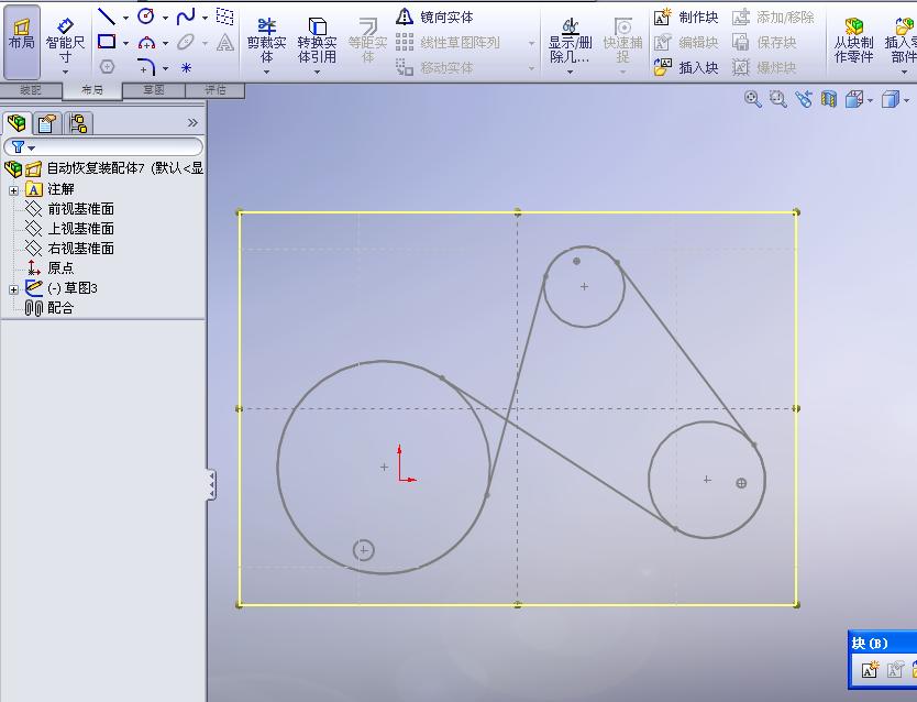

如题 我要做带传动自上而下装配体模拟。可进入布局后如何建立皮带/链呢?   3 _8 [# Q% }; L9 `
我想在布局里建立了块(带轮),然后再用草图块生成零件模拟。

布局里面不支持皮带的功能,目前为止,只有草图里面有这个功能
6 D# {4 C7 l' q3 Y' `4 W* E8 I! O8 C! N! y+ t! r. ?# Z
一点建议:兄弟,请人帮忙最好客气点,否则没人帮你的

草图块做好了,可/工具/草图实体/皮带/链是灰色的不可选,还请楼主把要点讲一下了,谢谢

  兄弟的话很关键,我在装配里转了半天,原来只有在零件草图里有,不知道2009的布局草图有没有加上

看来布局里还不支持了,只能用于普通草图的二维模拟。等待更高版本改进支持。

要用2007版的 装配好零件了,在装配体里选择  皮带/链 然后选择两个皮带轮面 具体就可以了 如有不明,我QQ:150006460
