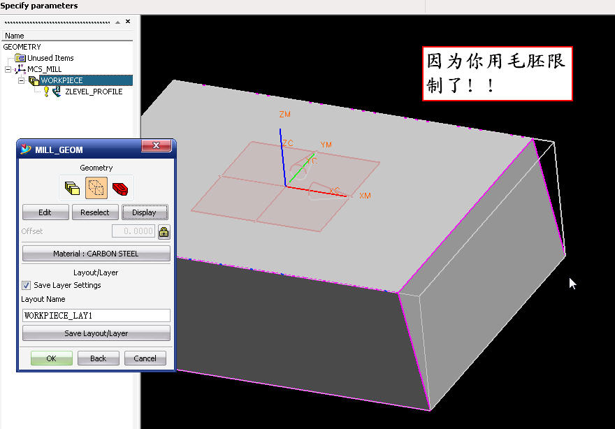

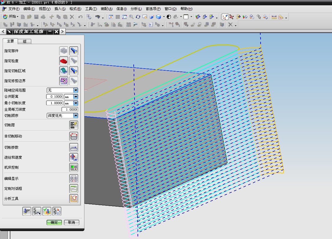

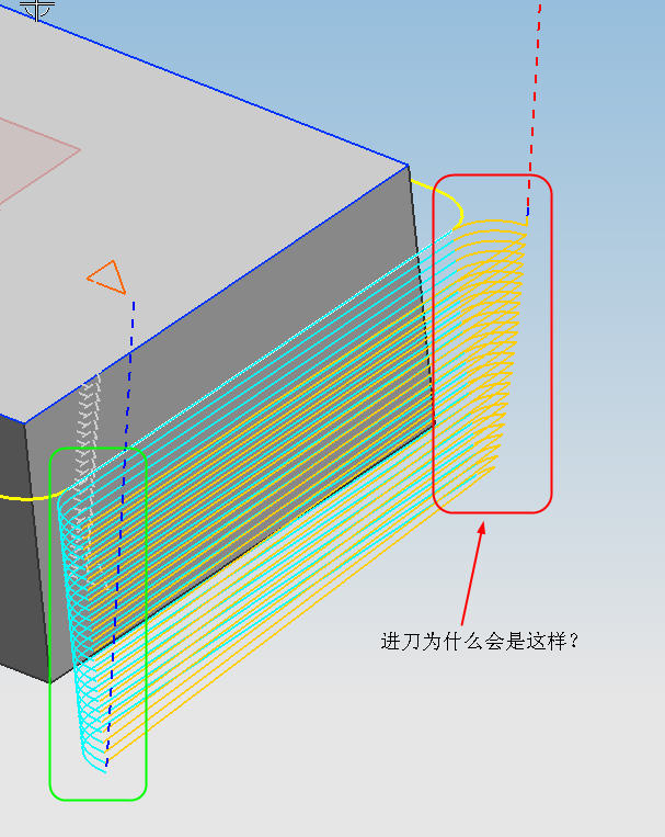

请看下图,为什么进刀会是这样子,.原件上传,请高手帮忙分析一下.谢谢!

发表于 2009-5-18 12:17:56 | 显示全部楼层 来自: 中国江苏苏州
把毛胚去掉就好啦!!
 楼主| 发表于 2009-5-18 12:49:07 | 显示全部楼层 来自: 中国江苏苏州
原帖由 goodwt 于 2009-5-18 12:17 发表 http://www.3dportal.cn/discuz/images/common/back.gif9 b: E2 f1 f- |; O* D
把毛胚去掉就好啦!!
1 N) g) |. u% q( B3 e' W我试了一下,去掉毛胚还是没有改变.

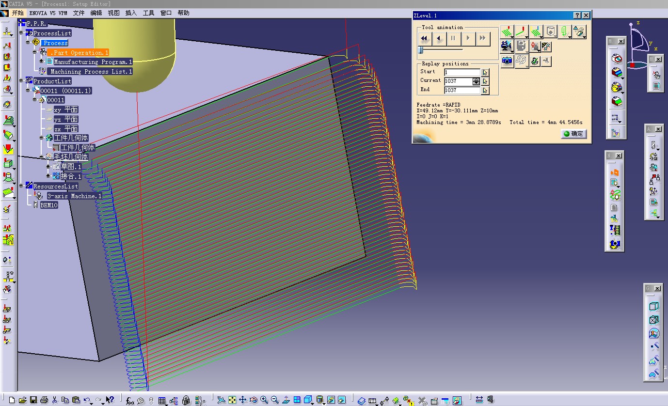

发表于 2009-5-18 19:38:39 | 显示全部楼层 来自: 中国河北秦皇岛
你的快速移动怎么会是进到的速度?(黄色)
) S0 j6 Z; i% A5 \4 d我把它放在6.0 的版本中重生了一下  N: R( E( B3 |( s4 T2 t1 Y
刀路没有什么不对的啊?7 T& I+ W( E* v8 M: ?+ J" p

 楼主| 发表于 2009-5-18 21:39:05 | 显示全部楼层 来自: 中国江苏苏州
我用6.0的试了下,没有这个问题,看来是软件问题了。

发表于 2009-5-19 14:30:44 | 显示全部楼层 来自: 中国山东青岛
把水平进刀的距离改为1就好了,不明白你为什要设为15

 楼主| 发表于 2009-5-20 07:39:35 | 显示全部楼层 来自: 中国江苏苏州
原帖由 lsf2007521 于 2009-5-19 14:30 发表 http://www.3dportal.cn/discuz/images/common/back.gif& Z; p3 ~: J# t. u9 l2 k
0 y- d4 H# |" F* C, ~. T5 _8 ?
刚开始设的很小,后来总是不对,就乱写的.

发表于 2009-12-1 21:24:06 | 显示全部楼层 来自: 中国黑龙江哈尔滨
参数的问题,把进刀的传送方式改成先前的平面,如果不想抬刀,把竖直和退刀间距都改成0,就可以了。还有水平进刀不用15,默认值3即可。
