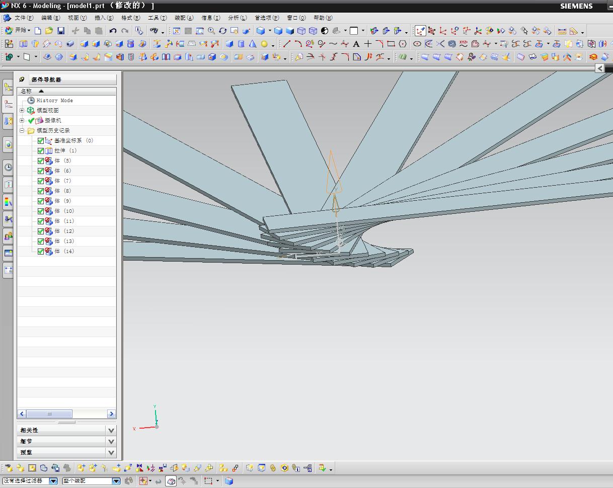

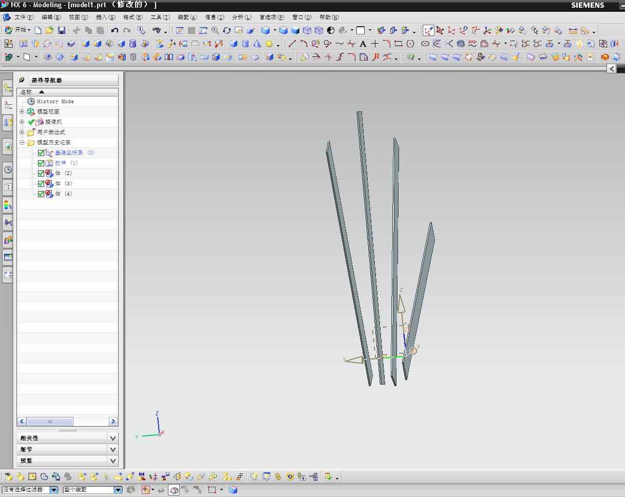

练习区有一道题 纸扇,做扇骨时遇到的问题。我用的笨办法,先按角度阵列,再把每一个扇骨移动距离。' d; `9 N8 b- P4 a, r5 f
能否有办法按角度阵列的同时做径向移动?: R$ D. m1 p+ S' @8 [2 d4 w( R
; E* ?4 c3 f( O5 j, {& }5 j7 l图2 依次做径向移动
) {& L; I- \- ?' ]& B3 u3 R 未命名2.JPG : [( [+ x$ n/ h% L# k5 q

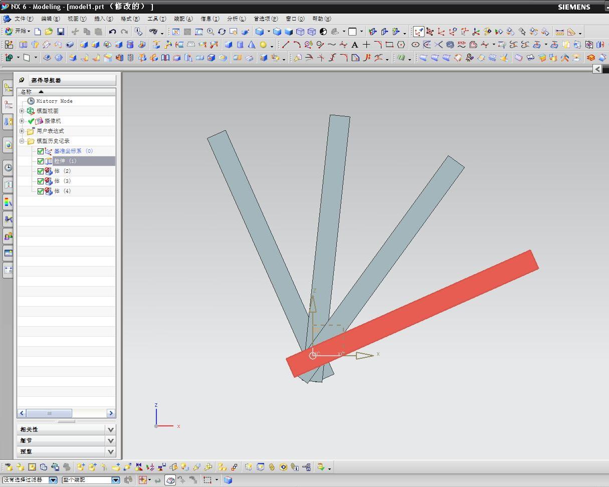

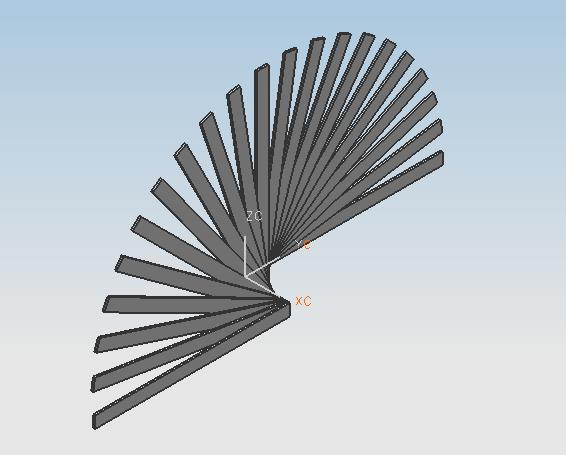

不知道我这个效果是不是楼主想要的

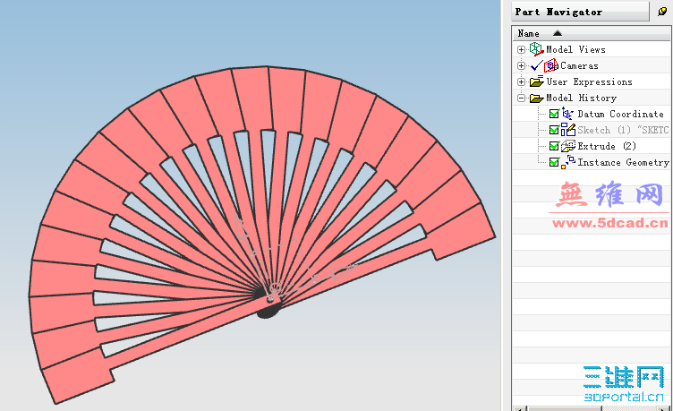

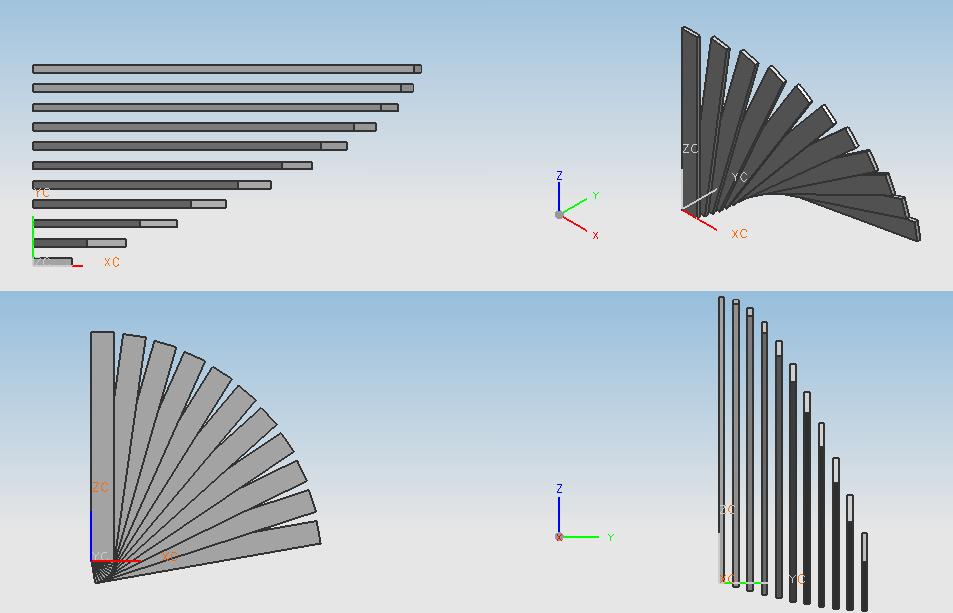

发表于 2009-5-18 15:36:30 | 显示全部楼层 来自: 中国江苏南京
QQ截图未命名.jpg 3 z; x9 K( @1 m/ X+ M2 P7 p
先画出一个竹编 然后变换-增量编辑-多个副本-绕线旋转-角度-后退平移设置设置 -更新显示 OK搞定
astrokylin + 3 应助

3楼,就是这样的

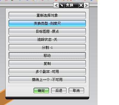

会做了,多谢卡卡!

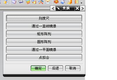

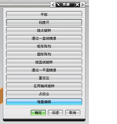

" W' |5 k) o5 k& A3 V! [4 v6.0的变换菜单里“增量编辑”是隐藏的,不知道别人是不是这样。& r# o" n4 m2 O
要先选一个变换,如“刻度尺”,然后再改选“增量编辑”。/ `+ d/ R. w3 t1 D* D
" ?; A: Y1 t* t" a4 u. J+ c 未命名3.JPG

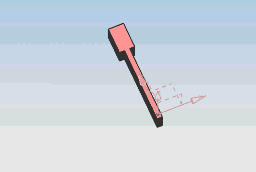

既然用上了NX6.0,为何不试试新功能?" J1 _( b0 g7 `! @
11.png % n8 p* Z0 u3 {% n

$ R+ K0 |* k' s给你一个6.0的part,自己先看看
4 N  y5 T) ^- R' T/ Q folding fan.rar (110.14 KB, 下载次数: 73)

 楼主| 发表于 2009-5-21 10:07:16 | 显示全部楼层 来自: 中国北京
回复 11# hjj333. 的帖子
太感谢了!
* t# P% ^/ z- b0 H4 S只在看教程的时候见过引用几何体,后来一直没用过。没想到这么好用!而且还是带参的!! t/ }# e; R5 ?* z1 Z/ q# A
part很简单能看懂,能否解说一下动画设置?
* v9 g- [% o, r! j, K& u1 若要在15帧完成动画该如何设置?
) j$ Z8 v9 A/ p$ Z2 纸扇动画默认起始位置在中间,能否设置在边上?' A) {+ r" s* ~4 }  Z8 e; y

发表于 2009-5-21 19:29:58 | 显示全部楼层 来自: 中国广东广州
1:把p19这个表达式改成FrameNumber*6,并且把动画制作对话框的/ [) U5 B( g: {
关键帧设置由原来的31帧改为16帧即可。(这样纸扇的默认起始位置还是在中间)。, Q+ T8 g* [  a- q2 }
2:可以,先把p19这个表达式改成固定值,如果保持30帧不变,那么把p30这个表达式改成FrameNumber*0.3,(因为这里扇骨复制个数为20个,如果要它半周打开,则要增量角度为9度),正负号表示旋转方向。
astrokylin + 3 技术讨论
