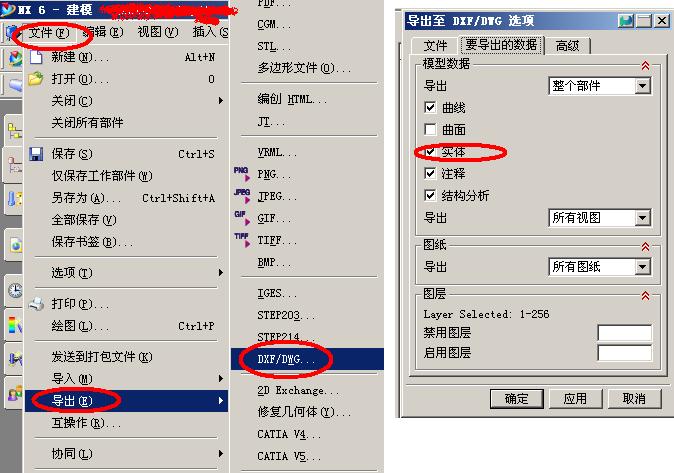

文件\导出\DXF\DWG....
- l3 ^( }! O7 W# {3 f勾上实体即可输出DXF的3D图档。。。。

我认为这样在cad里做工程图也是不好的。。。你试试看吧。。。
发表于 2009-5-19 11:02:59 | 显示全部楼层 来自: 中国上海
怎样转看以前的帖子,也可以像楼上所讲,在UG中作,导到CAD中标注
