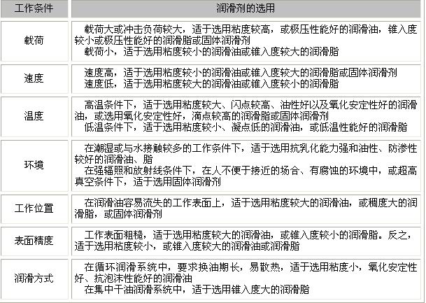

一台机器里有多个润滑点,涉及齿轮之间的润滑,导轨之间的润滑,滑块之间的润滑,连杆之间的润滑,齿轮泵的润滑等等各种需要润滑的地方,只选用一种润滑油能达到最好的润滑效果,应该选用什么样的润滑油?

选择润滑剂应根据承载负荷、运行速度、表面精度、使用温度等进行选择。选择原则见下表:

发表于 2009-5-20 12:34:17 | 显示全部楼层 来自: 中国上海
最好还是分开用油,如果有困难的话齿轮之间的润滑、滑块之间的润滑,连杆之间的润滑,齿轮泵的润滑可统一用L-CKD齿轮油,导轨之间的润滑用L-G导轨油。如一定要用一种油本人推荐L-CKD460重负荷工业齿轮油。
