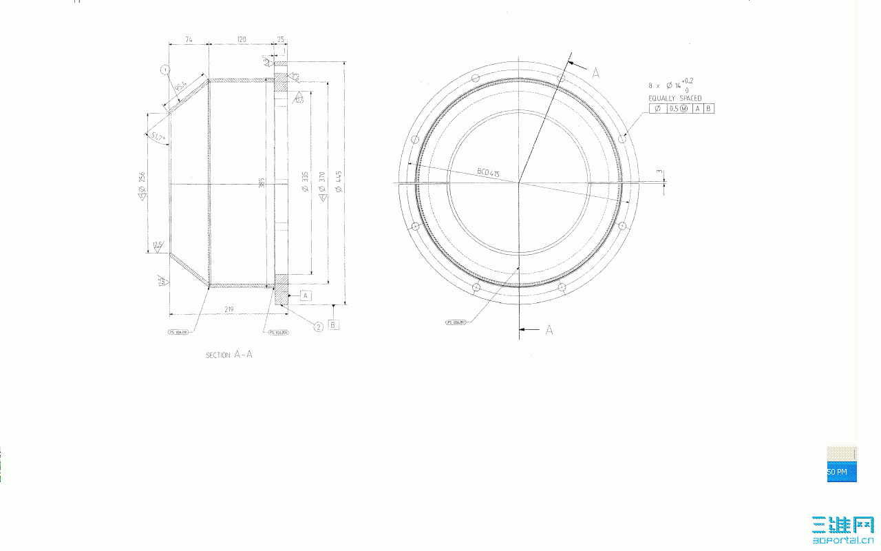

各位大虾,有劳了!1 z6 e  M) |5 B/ m' x& X# }
一份很简单的图纸,在交界处加了PS026.004# j2 ]% G, R: \' |* t; j& |
图纸上传的可能不清楚,就在椭圆方框内,是什么意思啊?

PS,意思很多吧,有特注的意思!
发表于 2009-5-19 19:42:27 | 显示全部楼层 来自: 中国上海
感觉应该是脉冲成型焊接5 ^6 Y6 j5 X% F. z$ P
Pulse-shaping welding
" F) G/ [7 L) Z, F后面的应该焊接参数,即长短波的加载毫秒时间ms
天际孤帆 + 2 技术交流。

看不清楚,国外的图纸有时会把要配合的零件图号标出来,目的是加工的时候要参看要配合的零件确定加工工艺。

好像标的都是焊接处,5#说的有道理。

毫无疑问是焊接符号,不好意思PS从来没有听讲过。

应该是焊缝的标注。

以上都不对.PS在这里是抛光的意思.即polish的简写.它指转角处在焊接后要进行抛光去毛刺.
发表于 2009-9-5 09:35:07 | 显示全部楼层 来自: 中国广东东莞
PS026.004, 又后面的026.004 应该是工艺文件的编号.里面应该规定了如用什么样的砂伦,速度,要达到的光洁度等等.
发表于 2009-9-6 11:15:06 | 显示全部楼层 来自: 中国山东青岛
回复 19# tangcarlos3d 的帖子
打磨处理:polish
