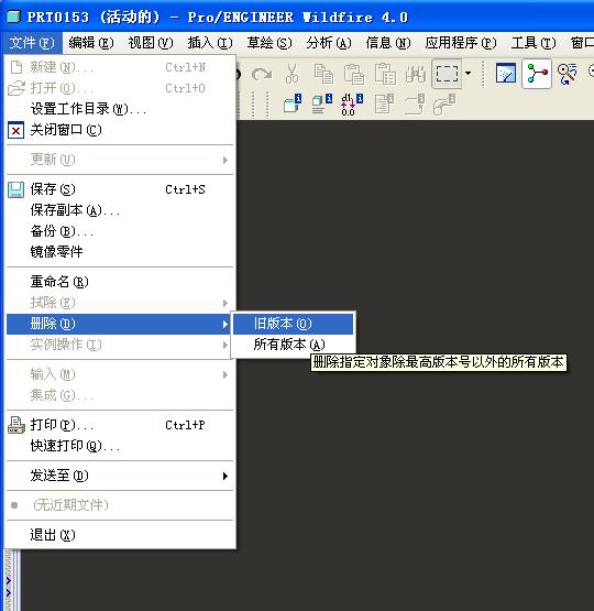

1. 文件 - 删除旧版本
1 E( o8 T* Z+ u# J# [  P2. 设置要清理旧版本文件所在文件夹为当前工作目录- R" _7 [4 }. z- [- ]3 E* C
    窗口 - 打开系统窗口(DOS 命令) 3 m( D2 t* I8 [* z% t' G2 h' r1 r
   在DOS命令状态下输入purge
发表于 2010-1-18 15:00:00 | 显示全部楼层 来自: 中国北京
