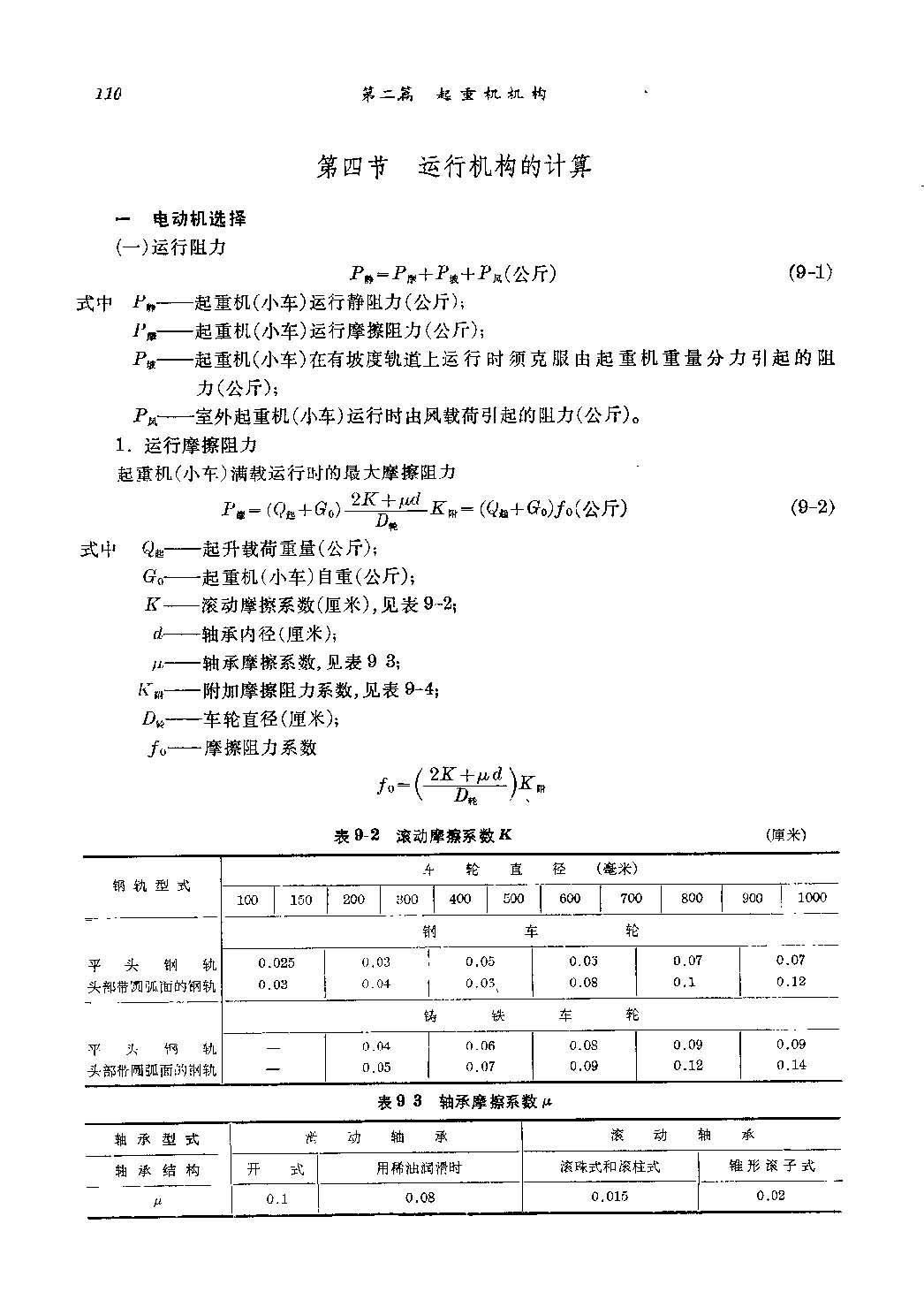

这是计算滚动摩擦阻力啊,很正常的公式。如果不明白可以看看《起重机设计手册》(机械工业80版)第110页公式9-2就明白了。
发表于 2009-5-18 18:19:32 | 显示全部楼层 来自: 中国黑龙江哈尔滨
这是我截的图,请参考
