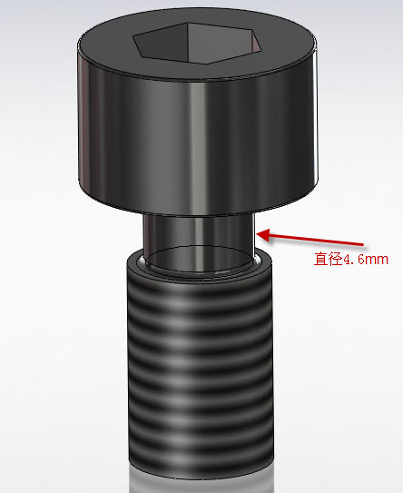

      我目前遇到一个难题,请专家给予指导:
4 @' `8 j7 c+ \3 m
4 w4 g* F: K( ]! b( H; M$ ^      我们正在做一个螺栓,用标准的8.6级M6的螺栓改制,头部以下的一段,车成直径4.6。
1 G) r& F7 l6 S, `0 S9 t
9 ?! |+ h; Z+ `$ @0 u  `" [- C      按照我们多次试验的结果,这样的螺栓,拧紧时能够承受10到15 NM 的力矩而不会拧断。$ |% W0 M9 {3 i; Z3 L
. I; Q, i  E/ r0 {0 H
      但是,用COSMOSWorks 的静力学分析得到的结果,却和实际试验差别巨大。在扭矩载荷取为15 NM时,得到的应力非常大,早已超出了材料的屈服极限。
1 }. g# G6 q) |% `2 t& Z( \# f
' M; l% |$ A( N3 E. r      我们分析时取的材料的弹性模量和泊松比均按照普通钢材来取的,屈服强度定为355MPa。上图中的螺纹面给了固定约束,圆柱头外表面给了15NM的载荷,! @, g6 r* ?, {( N, t
5 B  n  u2 U0 B
      计算时,也没有提示大位移的情况。但是算出来应力值达到了2000MPa以上。我们又打开大位移选项算了一遍,仍然是这样的结果。
" j( v5 o6 \/ D3 l. c% c
$ Z8 y# [5 g3 u4 K7 x      我又对直径4.6轴段两端的圆角位置进行网格细化处理,那里的圆角半径为0.3mm,我设定其网格大小为0.1mm。计算结果依然如故。0 P+ J/ f9 k  U7 V# V1 j6 D
, q4 E# G+ S) _
      我想请教各位专家,对这个问题,我应该怎么处理?究竟是哪里不对,导致有限元计算结果和试验结果差别这么大?

你们做试验的时候是怎么拧的?往螺孔里拧?
发表于 2009-5-19 09:09:32 | 显示全部楼层 来自: 中国四川德阳
约束条件与实际试验条件似乎不一致,我觉得应该在装配体下分析更接近实际情况。
 楼主| 发表于 2009-5-19 10:03:13 | 显示全部楼层 来自: 中国四川德阳
是的,我们做试验时,是把螺钉往螺孔里拧紧,再用定力矩扳手来扳紧。我们按照1NM 来递增,逐次加大扭矩,看最后拧断时的扭矩是多少。
 楼主| 发表于 2009-5-19 10:09:05 | 显示全部楼层 来自: 中国四川德阳
我们也想到了用装配体分析,做了一个带螺孔的零件,只是应该怎么设置螺钉螺纹面和螺孔之间的接触呢?用 接合 好像也不对呀。

发表于 2009-5-19 22:43:07 | 显示全部楼层 来自: 中国上海
原帖由 wangxin_star 于 2009-5-19 12:03 发表 http://www.3dportal.cn/discuz/images/common/back.gif* p6 p$ o& K  C( {9 U& I8 H
还有一个细节,螺钉是拧到一个盲孔里面,拧紧之后,螺钉头和车细的那一截都是露在外面,完全自由的。
; k: i. F* ^" s) I, T" p) l! |这种试验情况可以用固定螺纹面的方法来计算。
5 Q% I2 ]6 ~, v  Y0 u5 T0 E1. 作螺钉破坏计算要用非线性分析,用塑性材料模型,7 @5 b3 L; G4 G4 Q4 Q" h* d
2. 在发生塑性变形的情况下等效应力达不到2000MPa,约1100~1200MPa(因为采用近似应力/应变曲线定义材料,可能有些误差)
9 ]7 q2 X$ z0 w- O3. 按GB/T-3098.1-2000 8.8级螺钉抗拉强度不小于800MPa,有条件的话建议实测一下你们这一批次螺钉的抗拉强度
) L+ Q+ p: O( K5 B  {4. 检查一下其它可能存在误差的情况。

 楼主| 发表于 2009-5-26 17:28:52 | 显示全部楼层 来自: 中国贵州兴义
我用塑性模型计算了,结果如版主所说,降低到了1400MPa左右。非常感谢!
