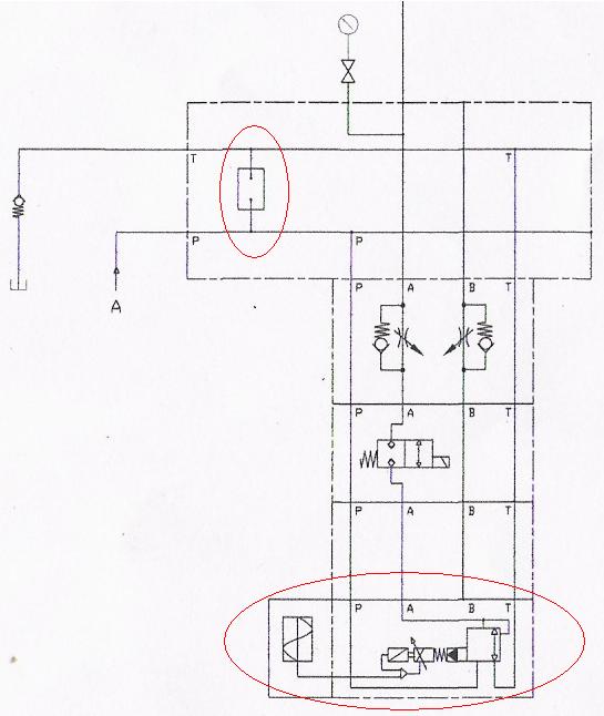

請問高手們:迴路圖中紅色圈住的兩各符號各代表什么閥?

上面的那个阀是不是一个截止阀?3 \! A" ^/ Z+ p* D! Z1 j0 n; k
8 ^/ J7 a& m3 w
下面的那个可能是伺服阀吧
发表于 2009-5-18 21:14:08 | 显示全部楼层 来自: 中国上海
下面一个是三通比例减压阀。
  Y7 m' T  K+ U& N7 {& S" U上面一个应该是一块盲板。需要冲洗管路时,安装冲洗板,将A和T接通。冲洗完毕后,正常工作时,安装盲板,将A和T断开。
发表于 2009-5-18 21:44:35 | 显示全部楼层 来自: 中国江苏苏州
上面是个备用的接口吧!用盲板盖起来的!
- v" g: K" X4 M7 V下面是带位置反馈的比例溢流减压阀!
 楼主| 发表于 2009-5-19 10:01:01 | 显示全部楼层 来自: 中国广东江门
謝謝各位的幫助,正在跟客戶溝通中,有進一步的消息再告訴大家。

同意四楼说法,下面的阀在主油路上,主油路上应该是减压阀,三通比例减压阀且带有位置反馈。楼主的阀是哪个厂家的?感觉和阿托斯的阀有点相似。

下面一个是带位置传感器的三通比例减压阀。
% g  ^. p2 w0 {6 `7 J8 p  E: b) J上面一个应该是一块盲板。需要冲洗管路时,安装冲洗板,将A和T接通。冲洗完毕后,正常工作时,安装盲板,将A和T断开。

上面的是一块盲板,下面的是比例阀
 楼主| 发表于 2009-5-23 11:38:34 | 显示全部楼层 来自: 中国广东江门
客戶已確認:上面的是過渡板,下面是PARKER的RET06比例溢流閥。謝謝各位的支持與幫助!
