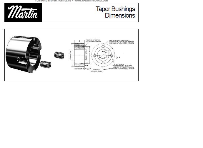

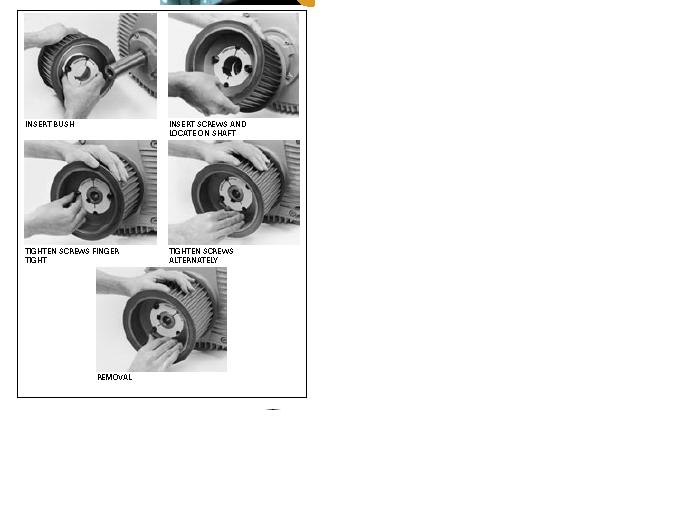

发表于 2009-7-27 20:06:35 | 显示全部楼层 来自: 中国山西
3楼的回复好专业,肯定是加工方面的行家。
) K% Z  g; a/ z$ N4 J发一个同步带轮安装新结构,6 ?" ~$ I( l1 ]7 w6 X4 U
这种结构装,拆容易,几个手指头即可。9 S/ \5 [. k5 g: ]/ Z" o) @6 V( V
因为用了“锥套”。
& M: A8 Z; |7 W. a/ m" f
2 x/ h3 x$ K7 q/ w9 R: R9 m% K 同步带轮安装实例.jpg 马丁锥套.jpg
发表于 2009-7-27 21:43:51 | 显示全部楼层 来自: 中国云南昭通
回复 5# wlqfa 的帖子
楼上的图片不错,一目了然
