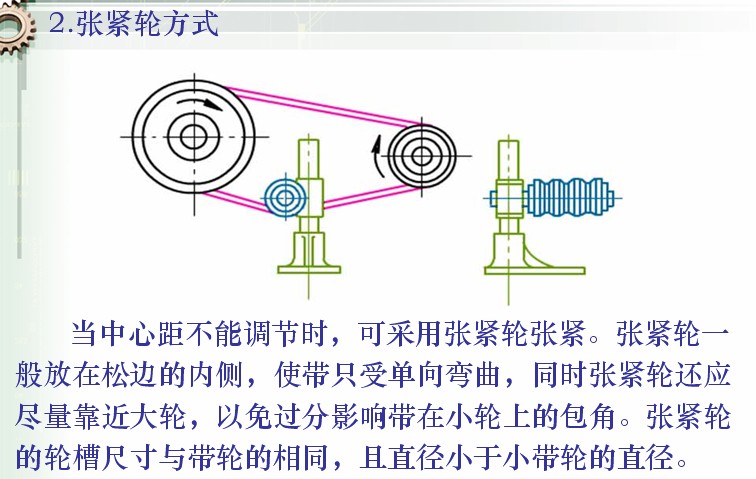

教科书上说:张紧轮的直径应该比小带轮的直径小,为什么?2 A1 T2 X( f* }0 N1 ~) {6 f

张紧轮设计的小原因有二:一,空间小,不占方位,调节起来也比较方便;二,根据张紧力的计算,张紧轮不需要承受太大的力就可以起到张紧的作用。

发表于 2009-5-18 21:30:20 | 显示全部楼层 来自: 中国浙江宁波
张紧轮不存在包角的问题所以可以小一些。
发表于 2009-5-19 07:02:18 | 显示全部楼层 来自: 中国上海
主要还是机械损耗的问题,涨紧轮的直径越大消耗的动力越大.

发表于 2009-5-19 10:31:48 | 显示全部楼层 来自: 中国山西太原
1  张紧轮只起使带张紧作用,受力较小,可以用较小的张紧轮,节约成本,节省空间。
- m  z& Y# f& E9 C2  张紧轮跟带一起转动,用较小的张紧轮重量较小,受的滚动摩擦力也较小,可节约能源。9 L& k& @- r5 D1 R8 O+ d; f- |
3  对带的磨损小,可延长运行寿命。

发表于 2009-5-19 10:48:24 | 显示全部楼层 来自: 中国江苏常州
也不一定0 s" {/ k+ n+ w: m6 ]& `. p0 v: q1 f0 Y
由于张紧轮受力小,而且结构一般是一个固定的轴加上外面的滚轮再加上轴承,为了轴承的寿命,可以把张紧轮做的与小带轮一样,甚至是大点。

发表于 2009-8-21 16:01:32 | 显示全部楼层 来自: 中国陕西西安
主要有一下原因:1、从其承受的动力来说,他要比小带轮小的多。
4 I8 a" s5 Z$ ^* }+ p                2、从节约材料成本方面来说,其做的小些包括配套零部件也可以小一些,当然就可以节约成本了
* ?1 }1 I& y2 Z+ b1 a" s                3、还可以节约空间。

发表于 2009-8-21 16:27:34 | 显示全部楼层 来自: 中国广东广州
既然怕减小包角,为何不朝内侧张紧呢?
发表于 2009-8-21 16:30:10 | 显示全部楼层 来自: 中国云南昆明
一是减小转动惯量;二是减小摩擦力;三是节省空间。
发表于 2009-8-21 22:48:53 | 显示全部楼层 来自: 中国天津
如果向内侧张紧,则皮带的外边缘会被轮槽磨烂,而且皮带变成了受对称应力,皮带会失效的更快.
