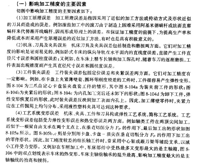

在设计中要求零件的加工精度% r3 I- V2 I+ c' j+ I
这个精度是如何保证的0 `/ a+ l& t4 q& D- @
" y* ~9 x' K& f- D/ Z: P/ b是用什么样的机床就能保证什么程度的精度吗

影响加工精度的因素很多,如加工工艺、机床的精度、刀具、夹具、环境还有工人的技术素质等等。

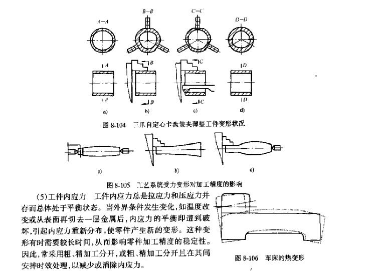

加工精度包括:尺寸精度、表面精度、形位精度等三大精度,他牵扯到人、机、料、法、环、测等六个方面因素的影响,要保证设计精度,就要根据不同的要求,采用不同的加工工艺、设备、量具、刃具、辅具及相应的技术操作人员。包括智能化的加工设备在内,人的因素是非常重要的。

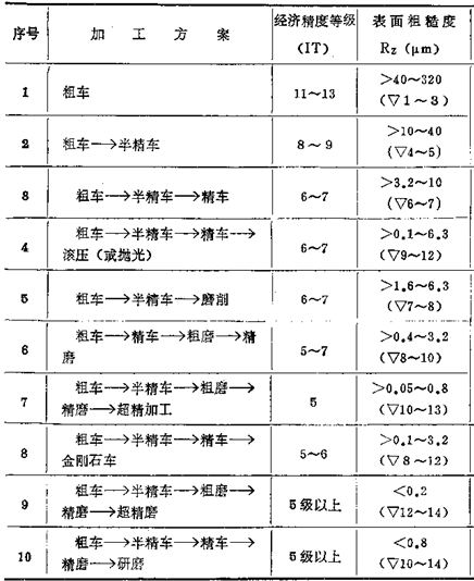

在正常操作条件下,不同机床和不同的加工方法达到的经济加工精度不同,请下表。
