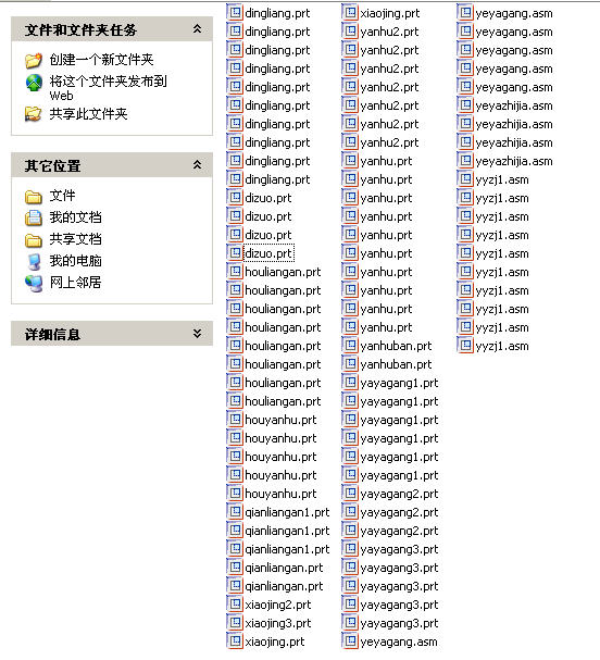

最近刚学pro/e,对已建好的模型进行修改后存盘。一直没注意过。结果发现好多文件名一样的,不知道那个是应该删的。$ U/ d& e8 [/ B/ Y8 O; {1 |8 d; v
装配的时候有的修改过,有的没修改过。所以看时间删也不对。; c7 |# U- g3 H: j, e+ j8 I' @( o
有前辈给指导下~~

将工作目录设置到此文件夹,然后点击窗口----打开系统窗口,接下来输入purge.bat后按键盘上的回车键,即可删除旧版本/ K" z3 C. L$ D/ U6 ]% k. R+ n+ C! a

有一个软件很好用的,网上下个吧,ProE文件清理工具:sPurge

安装目录的bin文件夹里面就有purge,直接拷贝过来就能用
