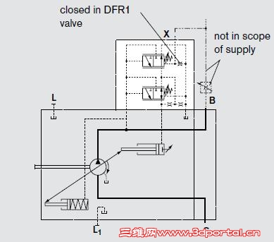

如果直接在泵的出口溢流阀的前端直接引回一根油管接到DFR1泵的X油口,这时A10VSO71DFR1柱塞泵就相当于恒压泵;现在就是如果我将DFR1泵的X油口用油管引回到油箱或者是到油泵的L口, 这样做后A10VSO71DFR1柱塞泵还会是恒压泵吗,这种接法大家做过吗 ?请大家探讨一下

X是接多路阀端的

那样做肯定不是恒压泵了,应该是泵根据负载不同提供不同的压力。

X口只与控制流量有关吧,直接接回油箱的话,流量调节就没有负载感应了。压力控制还是一样的。

为什么X口接出油口,DFR1变为DR恒压的?请指点
发表于 2010-9-19 22:30:17 | 显示全部楼层 来自: 中国浙江杭州
X口接节流阀出油口,是根据阀口调节油泵排量

如果把x口堵住,那是什么情况呢?

样本关于x口....
A10VSO--DFR1.pdf
28.68 KB, 下载次数: 18
发表于 2013-8-2 14:35:44 | 显示全部楼层 来自: 中国上海
X口接回油箱,那你的泵口压力就等于压差弹簧的力
