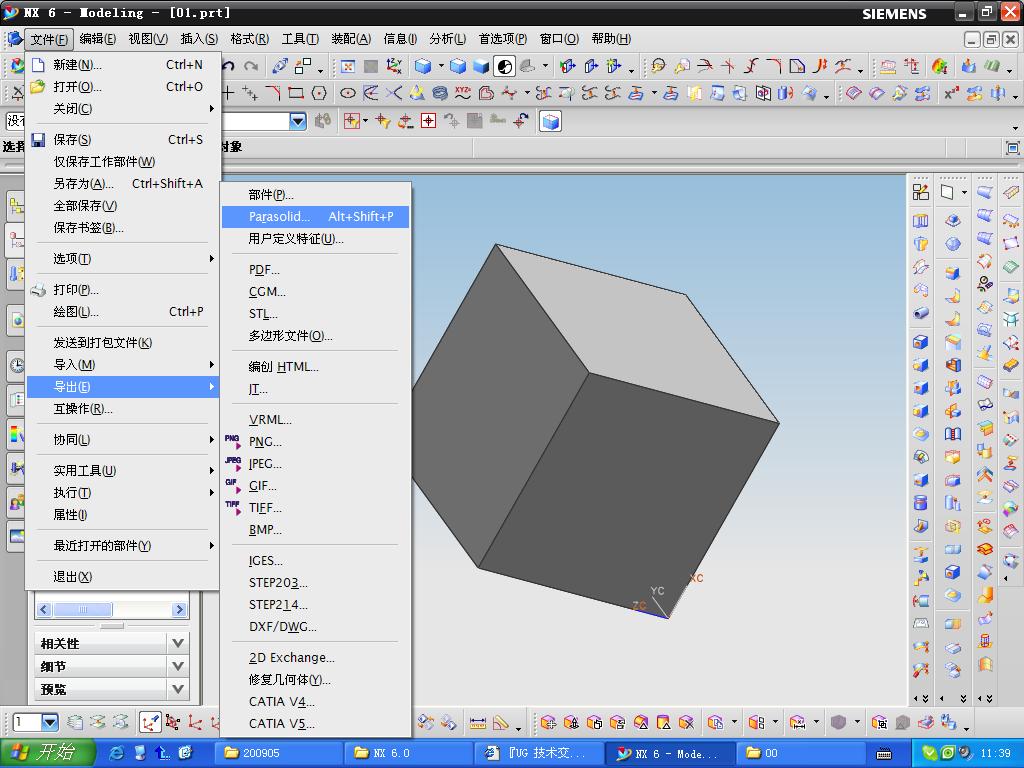

NX6.0导出时不能选中实体,请教是何原因?高手指点下。先谢谢了!
 楼主| 发表于 2009-5-19 12:03:47 | 显示全部楼层 来自: 中国浙江宁波
下面是不能导出的.prt文件,如果是自己新建是可以导出去的,是不是这文件里设置了些什么呢?

发表于 2009-5-19 16:35:46 | 显示全部楼层 来自: 中国北京
打开的时候出现一个警告对话框,具体问题不清楚。等待高手
 楼主| 发表于 2009-5-20 10:34:35 | 显示全部楼层 来自: 中国浙江宁波
是的,不会是因为许可证的原因吧?
发表于 2009-5-20 13:59:47 | 显示全部楼层 来自: 中国上海
这个问题很简单,我来告诉你:License时间限制问题2 r! |% t' w& B/ S) q& t
把你的系统时间向前调 如:调到2002年---就可以了
astrokylin + 3 应助
 楼主| 发表于 2009-5-21 09:40:07 | 显示全部楼层 来自: 中国浙江宁波
非常感谢!是的,将系统时间改到2008就可以啦,谢谢啦!!
