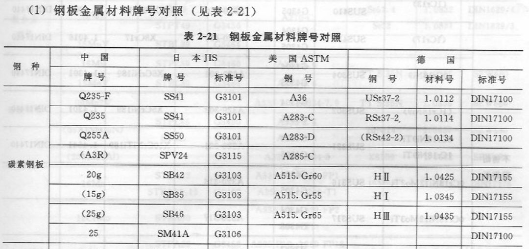

请问:20G锅炉用钢,对应美国或欧洲、日本牌号是什么?请赐教。

希望对楼主有帮助。7 B' ^( [+ p2 g
liuhob + 2 应助

 楼主| 发表于 2009-5-19 15:26:38 | 显示全部楼层 来自: 中国上海
回复 1# hwxie721 的帖子
非常感谢,非常感谢。
