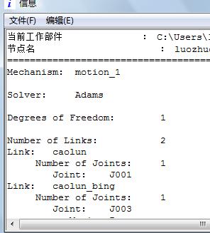

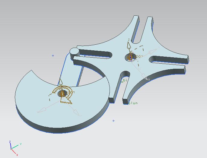

小弟用的是NX6.0,在做槽轮运动仿真的时候遇到了问题6 U' _* ~8 I/ ?  \+ W# ~' v& K
6 j) x6 R! M7 q  D  n) z5 m1 B9 K* E  |
想问一下,槽轮的运动仿真除了用到旋转副外,是不是还要用3D接触?
8 b7 ?3 s2 J+ J" S' n4 x
/ c5 n) ?$ O% X/ n& ~0 n但是我加了运动副以后机构的自由度还是1,这是为什么?而且仿真也做不出来请高手指点一下。
6 f7 i# _  @% d; N; }3 d
0 N9 j+ U& H6 N7 e8 U7 k感激不尽!!!

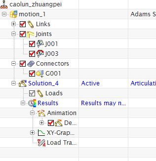

仅二个铰页副和一个3D副而已。如果你的3D接触动不了,请检查装配有否干涉。

我用4.0做过,可能是电脑配置差,解算的非常慢1 z& Q  T, W* I, `4 z
' N$ w( ]6 P% z7 T8 v9 A解算速度是不是与阻尼的大小有关?$ o+ Z- R, U( d; e- p
视频中把阻尼从10改为100
