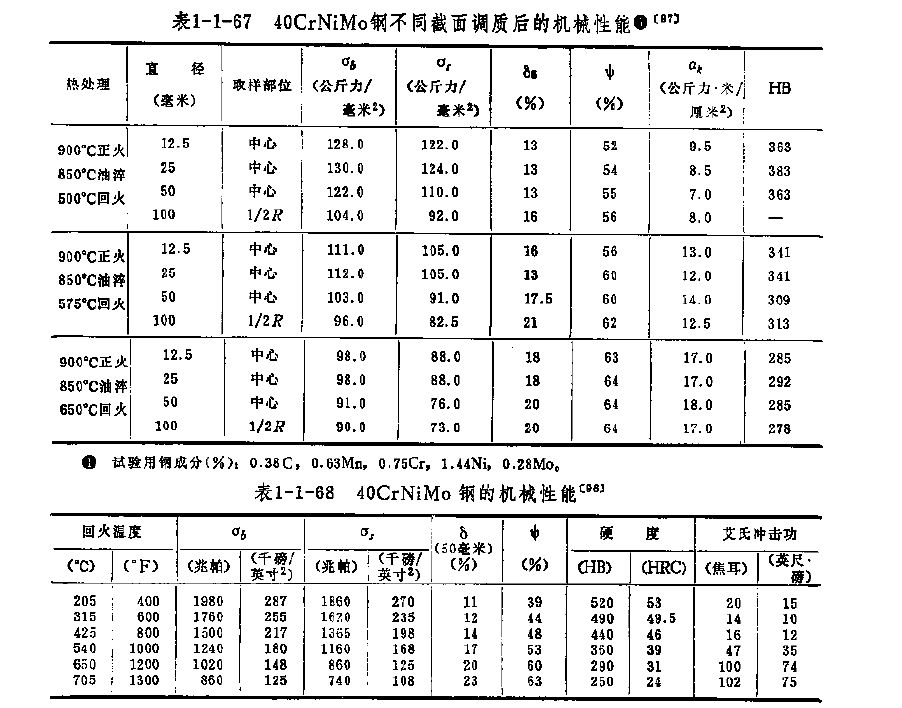

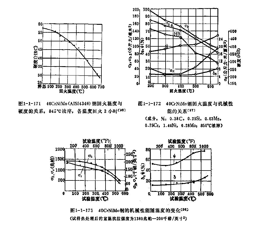

论坛里有没有知道40CrNiMo材料的调质具体参数的,麻烦上传来看看。小弟急用。谢谢了!
发表于 2009-5-19 14:32:20 | 显示全部楼层 来自: 中国江苏泰州
 楼主| 发表于 2009-5-19 15:17:33 | 显示全部楼层 来自: 中国重庆
太全面了,非常感谢版主!

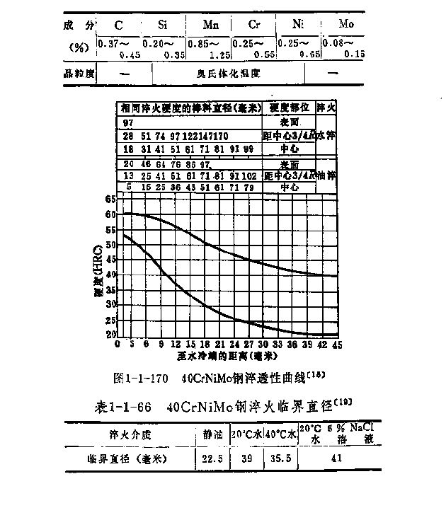

发表于 2009-5-19 23:05:41 | 显示全部楼层 来自: 新加坡
请问图1-1-170有两条曲线,分别代表什么?
发表于 2009-5-20 08:00:22 | 显示全部楼层 来自: 中国江苏泰州
由于成分有个控制范围,淬火硬度也同样有个范围。上面这条曲线表示在某一至水冷端距离的最大值硬度值,下面这条为最小硬度值。
发表于 2009-5-20 08:25:22 | 显示全部楼层 来自: 中国江苏苏州
楼主要注意,一般表格的数据都是对于完全淬透的情况而言。! D5 c* b8 m* [0 b5 O  k+ e6 l
对于大尺寸工件而言,要结合淬火硬度选择回火温度
