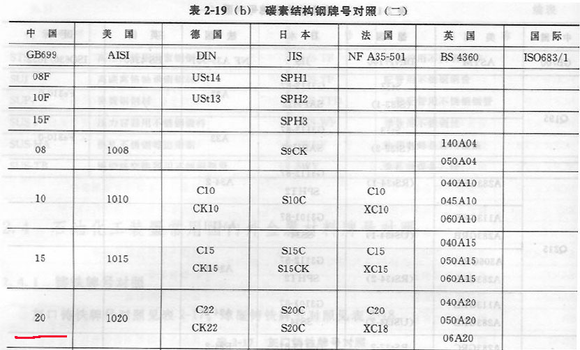

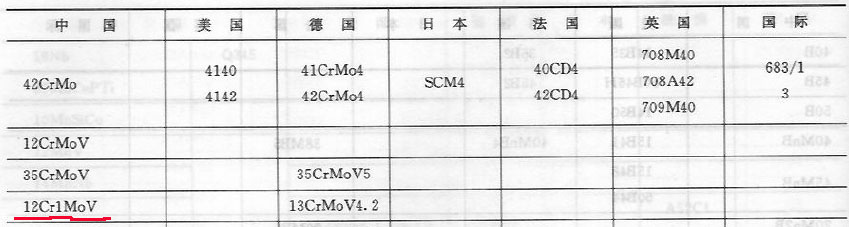

[已解决] 谢谢,能不能再告诉我20#钢和12Cr1MoV,对应美国或欧洲、日本牌号是什么?请赐教。
发表于 2009-5-19 15:42:20 | 显示全部楼层 |阅读模式 来自: 中国上海
发表于 2009-5-19 15:54:26 | 显示全部楼层 来自: 中国江苏无锡
请看下图:1 L$ b& s0 B" E3 m+ N9 k4 H
