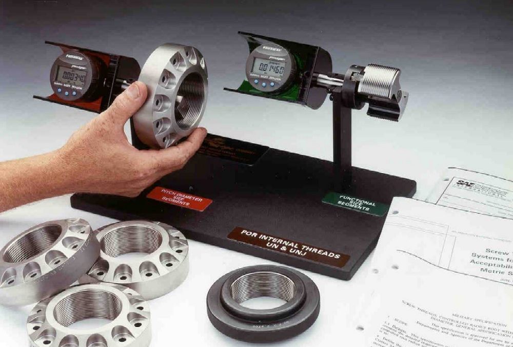

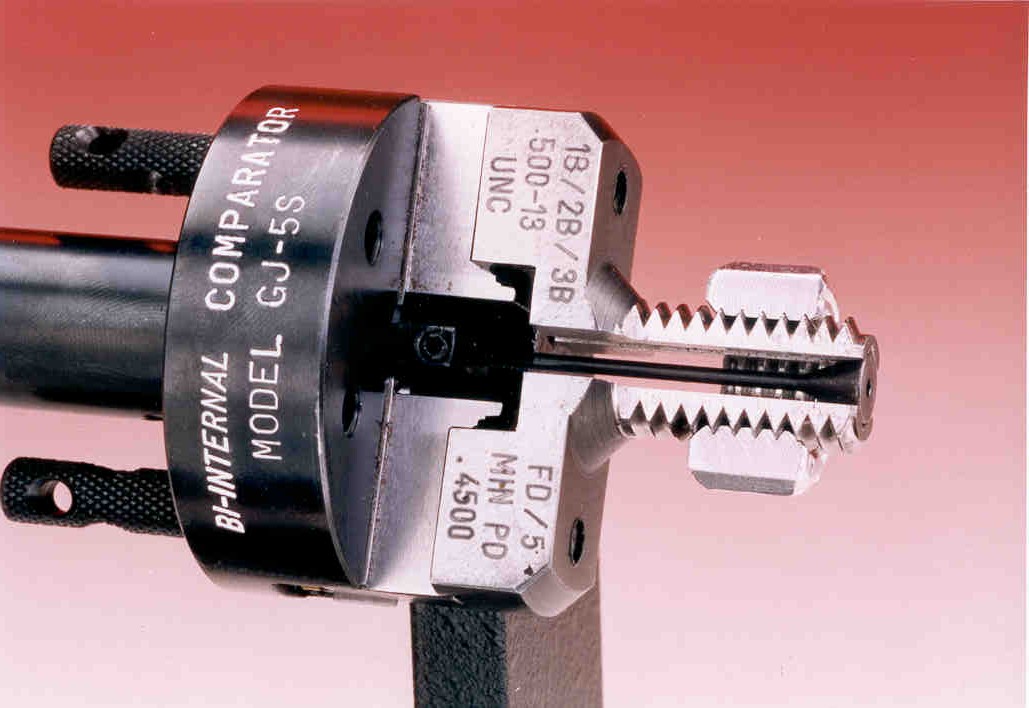

发表于 2009-10-18 16:32:50 | 显示全部楼层 来自: 中国江苏苏州
要求低就用通止规,要求高就用这种
