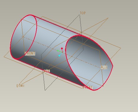

[讨论] 大家帮我看看,这个拉伸的管子如何展平?
发表于 2009-5-19 17:43:04 | 显示全部楼层 |阅读模式 来自: 中国江苏苏州
未命名.jpg 又不能转成钣金,怎么展平呀?6 p2 j! |; ]  D- B# f" F0 M

发表于 2009-5-19 17:53:57 | 显示全部楼层 来自: 中国福建泉州
你这个面是两个板,套一起吗?
 楼主| 发表于 2009-5-19 17:59:56 | 显示全部楼层 来自: 中国江苏苏州
回复 2# aplx 的帖子
不是,只是一个圆管,斜面切了一点

发表于 2009-5-20 08:44:16 | 显示全部楼层 来自: 中国福建泉州
原帖由 xiejing_2006 于 2009-5-19 17:59 发表 http://www.3dportal.cn/discuz/images/common/back.gif0 h. d5 H! B# r& s+ @; G
不是,只是一个圆管,斜面切了一点
2 N& ~4 z) l8 t* M5 [
& w, l2 E6 w  `# c你的三D图画的是两层板阿

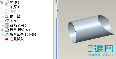

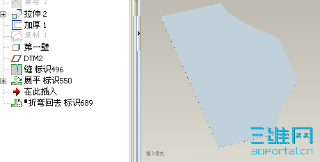

发表于 2009-5-20 09:17:27 | 显示全部楼层 来自: 中国福建泉州
如果确实只有一个圆管* e# i' ~. W3 X( ]- Y7 k
( 删掉了你文件里其中一个管)
+ P7 v) h; {& W( M# U2 f/ n  a如下图,part在下面
* k% A3 [8 Y* Z; c# z  l
/ z/ `/ L1 t0 \! e' H5 f: L( K[ 本帖最后由 aplx 于 2009-5-20 09:23 编辑 ]
