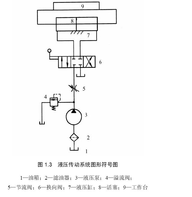

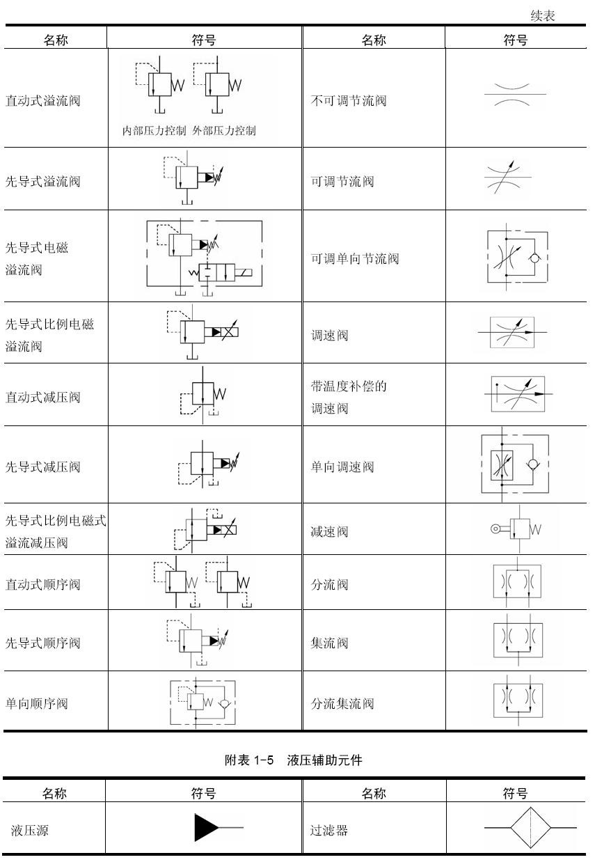

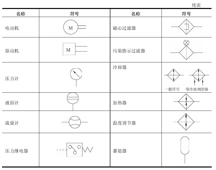

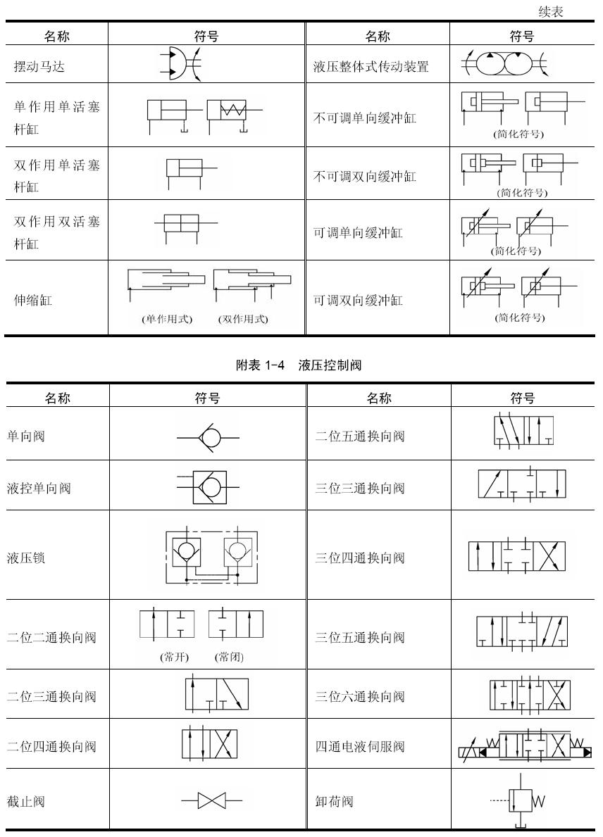

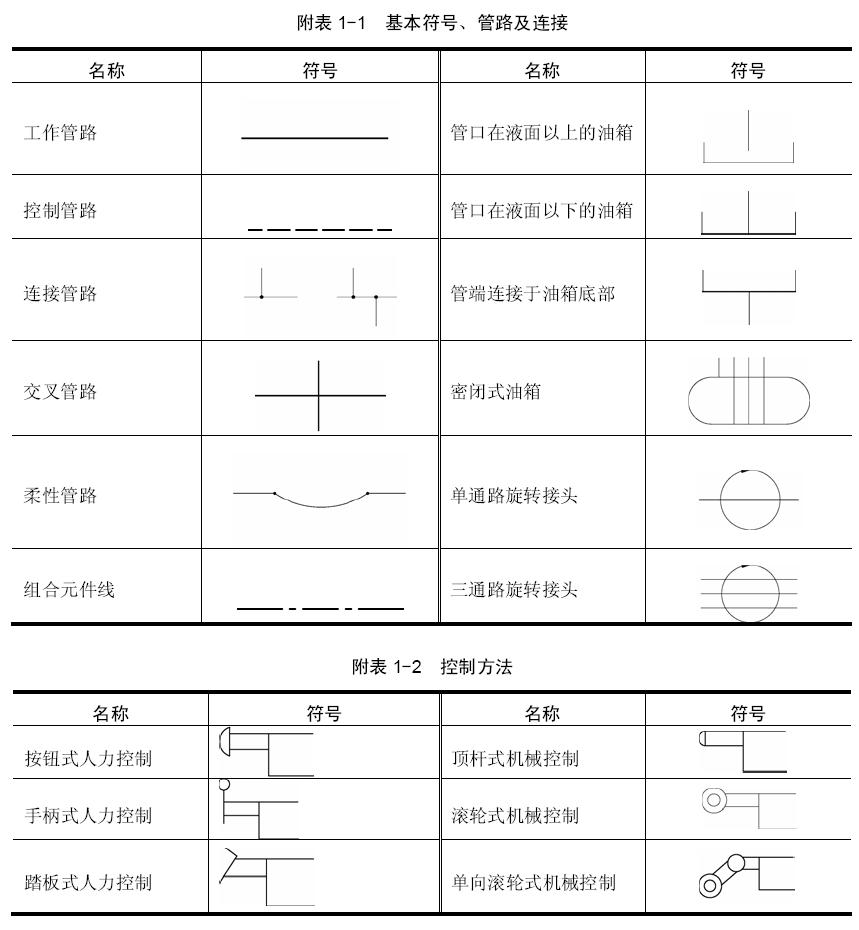

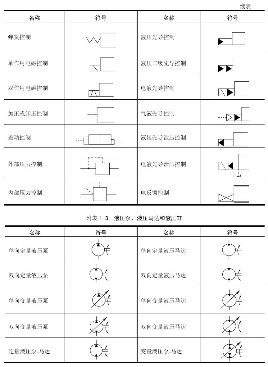

求教下液压工作原理图怎样看?其中的符号都代表什么?像节流阀,溢流阀,单向阀,调节阀,减压阀的符号在图纸上怎样表示?谢谢~!
