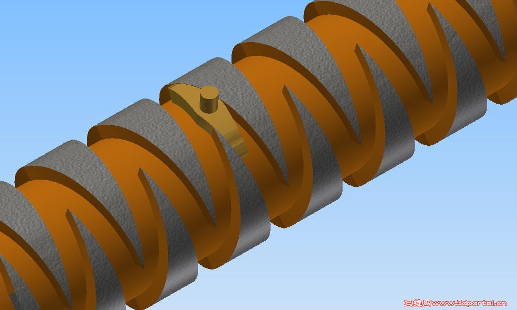

今天在广州展会上无意中看到一个传动机构:螺杆做旋转运动,螺杆上两条螺纹,方向相反。螺母做直线运动,正向运动到最大位置后,自动反向,如此往复运动。这样从机械上实现反向,免去了复杂电机控制系统。. B9 s6 b- Q! l0 n% F
如何做到使螺母内的旋向?外形不大,应该不会很复杂。
; i. E4 C2 l' T+ c; M. ^/ w9 |6 _请教传动高手~9 l+ t5 n* J" A7 }. ^( }
最好能用图说明一下。

一条螺杆上有正反两条螺旋槽 螺母相当一个销钉在螺旋槽内运动

销钉在螺旋槽交叉处怎么走到正确的轨道上呢?

" |8 Y$ H# k, m( u  X( r2 V1 I这是一个非常古老的装置,原理相当简单。
8 o+ `# M, J( F, L) _# ^, j& I" o. R4 ]. Q* Y' b
所谓的螺母就是一个圆柱孔,其中并没有螺纹,圆柱孔的径向还有一个小圆柱孔,内有一个可以转动的圆柱销,其一端铣扁,扁头的二平面与轴线对称,扁头放入螺杆的螺纹槽内,螺杆转动时,螺母就会做直线运动。
% v8 j; r$ z; T" L$ y5 D8 T: o
: B1 R9 Z. K+ X3 Y+ B! [& F正反二条螺纹在二端是平滑相连的,连接部位就像一个8字,所以圆柱销的扁头在到达此处后,就从一条螺纹槽进入另一条螺纹槽了,因而实现反方动作。0 b* M- U' Y) W$ m
+ o; B3 \; x) G2 p3 m
圆柱销的直径大于螺纹槽的宽度,当螺母在螺杆中间时,圆柱销的扁头就不会从一条螺纹槽溜到另一条螺纹里了。
  |3 |9 r: Z1 n! \
$ Z# Y4 D) w6 k8 X0 _我没有时间再为你画示意图,希望我已经用文字为你解释清楚了。
5 O" K$ b6 y: c2 u" p: I$ U* i8 M" i  }- ^* I$ k* s* {8 Y6 d& s

简单的说,螺杆就是一个长的凸轮,螺纹槽是连续的,就像凸轮槽连续一样
  A9 c# f- i& O# c% \4 M5 w% W) G$ q2 B- n- g% [2 D% d0 _
螺母就是一个螺旋滑动的销钉

这是一个自动往复机构,其螺母是一个不完整的牙,螺杆是双螺纹成正反交错型,刚好在二端相接,当螺母走到终点的时候,可以靠螺纹的联接自动换方向,

示意图,大体上就这么个原理。
