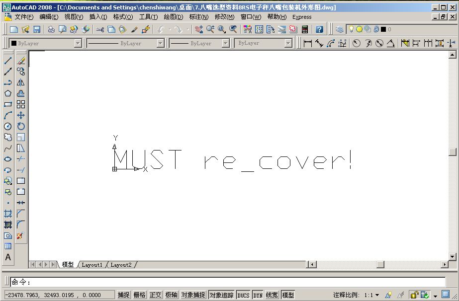

如图所示,打开图纸后自动变成这种样子。是什么原因造成的,如何解决。/ i- _5 T7 f; R/ y6 Y6 r7 @4 r* ?
: X6 N1 g) B; b& }' Y# p8 v
软件是2008版,

哪样 不是挺好的吗 就是说文件必须被恢复
& x; w- W% J6 v- f, g难道是病毒 呵呵

网络搜索是木马病毒.明天再把解决方法COPY过来.

这是乱码,把软件字体库Fonts文件夹中内容更新一下即可。

) V% G. K5 Y% o: }' R0 `8 d4 m我试过的最简单的办法,也是最可行的(办公室几台电脑上都是这样解决的)
0 ]0 x5 Q9 B7 p8 b7 Z% x首先找到这个目录C:\Documents and Settings\DN016\Application Data\Autodesk\AutoCAD 2009\R17.2\chs\Support,其中dn016是我的用户名,我用的是2009版本,R17.2也是2009的版本号,如果你是2007的,那么这个目录应该是C:\Documents and Settings\×××(用户名)\Application Data\Autodesk\AutoCAD 2007\R17\chs\Support,以此类推哈
8 o4 O8 b1 F/ ?% B0 [* y0 s$ ~找不到这个文件夹的,请注意看看你的系统是否可以查看隐藏文件,是否可以查看系统文件,即在“文件夹选项”里,去掉“隐藏受保护的系统文件”的勾,同时显示隐藏文件(注,如果这个你不懂,可以上网查查相关资料)
; z0 W& q* K" _9 c' n找到文件夹之后,同时找到acad.vlx这个文件,彻底删除这个文件,怎么叫彻底删除??那就是shift+del,这个懂了吧。删除之后,创建一个acad.vlx的空白文件,ok,完成,别忘了把你的cad文件文件夹里的acad.vlx给删除了
7 [7 l" y6 @3 R& P总之,我的处理办法就是,除了support文件夹能有一个0字节的acad.vlx文件之外,不能有其他的acad.vlx文件,尤其是,如果这个acad.vlx文件是4kb,千万要删除。, P* x$ t* a- ^6 g7 \" @" {2 r
huhu,好累啊,不知道明白了没有,不明白的,*********

中招了吧,,杀杀看嘛
