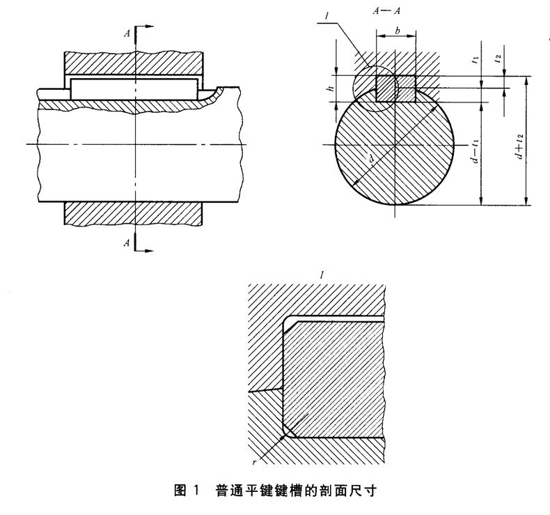

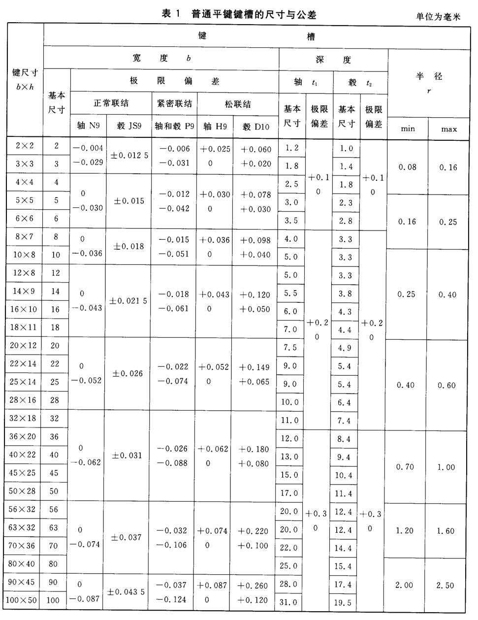

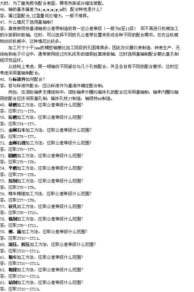

设计一轴和一孔配合,间隙配合,过渡配合,过盈配合有时候把握不准,请问各位有什么秘诀吗?谢谢!0 l8 t) I  h6 d
, v4 x) W3 h/ X* J3 {2 K- @5 q- L比如有键的应该是间隙配合吧,多少为好?

建议楼主看看《机械基础》吧,轴与孔的配合一般是根据使用要求来选择各种配合的。

关键看功能了,其实手册上有许多实例,可以看看,这样掌握得快些

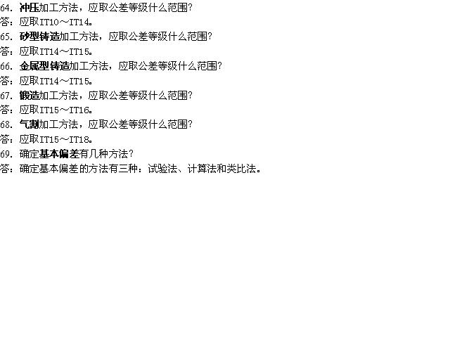

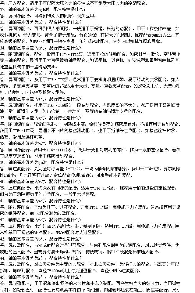

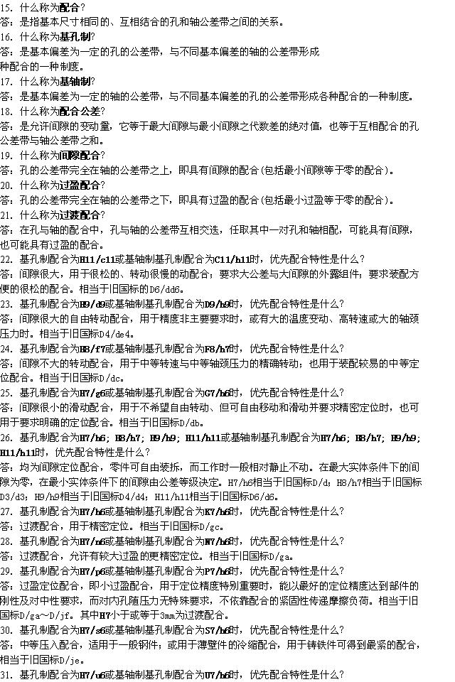

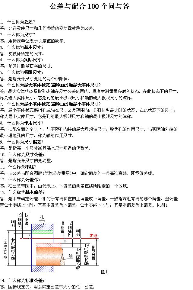

发表于 2009-5-20 10:05:01 | 显示全部楼层 来自: 中国上海
关于配合问题
公差与配合100个问与答a.rar
289.5 KB, 下载次数: 9
发表于 2009-5-20 10:23:01 | 显示全部楼层 来自: 中国上海
键槽的剖面尺寸

公差与配合100个问与答是本人自编资料,是网友转载的。
