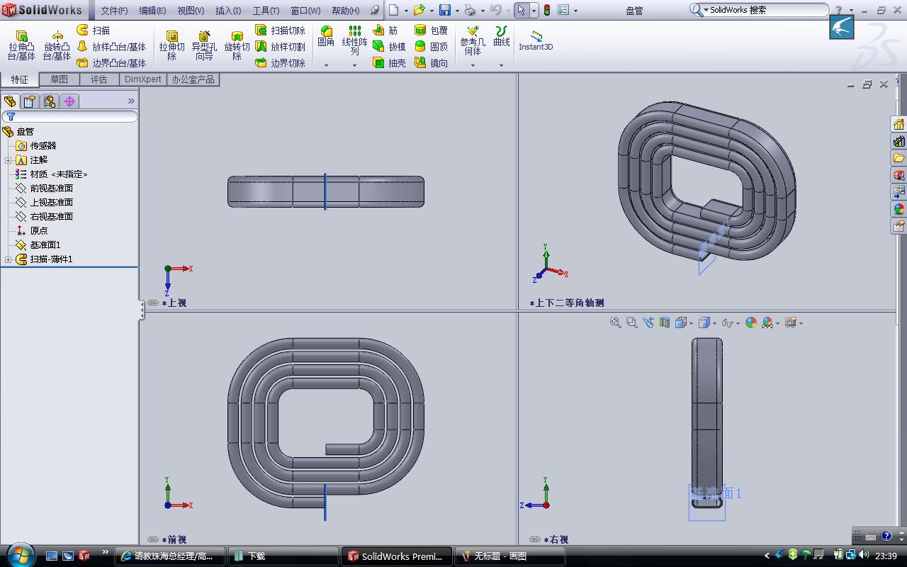

贵公司能否设计制作加工附件盘管的专用设备?零件材料是SUS304  t=1mm请告之。谢谢

这个产品的难度在弯曲时内侧变形内凹,我们试验了灌沙灌水都不行。并且外圈和内圈的间隙很小,加载垫块的寿命很短。

& v. ?2 O5 ^1 }% |/ z0 N/ M有点读不懂,中心位置用可类似于夹具的东西支撑一下不可以吗?卷完了以后,夹具收缩,用纸板放中间代替.

我见过有人加水后冻成冰,然后折管的,不过比你这简单多了

谢谢!弯3个弯我也试过,是可以的。

回复1楼,对不起啊,最近忙,一直没有看到这个,就我个人的看法,应该改变管件的弯曲中性面,使用加热和比较大的主动拉申弯曲力应该会比较好一点,尝试一下才知道,由于是不锈钢,弯曲之前不要处理。
