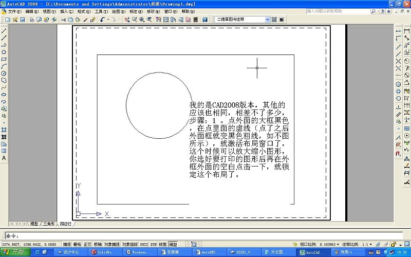

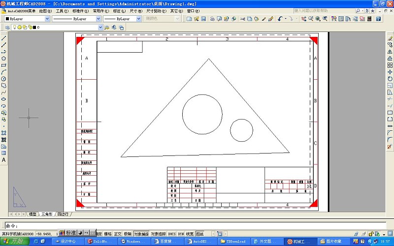

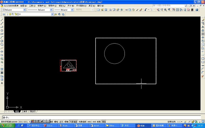

7 W% ]) H  z8 Y% m" }: a6 i) m   用过CAD的朋友都知道,CAD有模型与布局这两个窗口,但是一般的人正常使用的是模型,不知道布局的真正使用意义,其他的说明书也不是解释很清楚,我对cad的二维还是比较了解,现在我把对这两个不同的地方与运用介绍给不了解的朋友,希望对他们有所帮助:  a9 g' S5 D/ O& M3 i! _" u
# p+ J. [  z+ `. m4 I# c   一般在人的解释是:模型是用来绘图,布局是用来打印的窗口,我开始也这么认为,很少用到布局的,绘图与打印都是在模型里面操作., y, [: q$ J7 h1 W$ s. v
6 V$ N- w, w* j! S' V8 c
   如果是一张图,那当然很好操作,但是如果是个装配图,有很多子零件图,我以前的画法是,每一个子零件图自己保存一个文件,这样的结果是,会有很多张的子零件图,在绘制装配图的时候,往往要参考其他的子零件图,就要打开来打开去的,很不爽!
) j( }9 y3 q; m" o5 F$ M+ S9 K$ j8 _% X( j! u6 g# m
  如果在同一张图里面同时绘有装配图和子零件图,那就不会用打开来打开去了,但是这个时候,如果你想打印,没有都要选择图形,设置不同的打印比例,就很不方便,这也是我开始为什么一个零件保存一个文件的来由.# O7 s' u4 w: [% H/ j1 A% F! Q
+ [! C; g) S6 \" i5 `) c  但是如果运用了布局就不一样了,在布局里面你只要选择你要打印的图纸零件,这里有一个技巧就是,你打开布局的时候,双击一下那个方框线条,就可以放大缩小图纸,再次双击就锁定图纸,即使你模型里面有上百张图片,比你锁定就是那一张,那么这张比例你可以设定,图框等.同时布局的名字你可以改为你的零件图的名字就行了.
9 l% a5 B$ ]4 ~4 |2 h' U% h" {1 q- z$ F- D0 H+ {
我上传的图片,第一张是空间模型,我画了几个图形; H0 a3 h- L( I0 C8 S
! X2 P$ k; a8 F" U: b9 E6 K
  这就是所谓的在模型绘图,在布局打印出图的意思!

建议楼主多看看帮助文件,充份理解什么是布局.
, Y. u4 M$ F# L* f4 c; W( \# G5 c* f2 q在布局中,双击视口框内部,是进入了模型空间,此时你的所有操作都是针对模型空间,当然也就可以对它进行缩放和平移和修改图形等一切在模型空间的可用操作.再次双击视口内部空白区域,不会有任何反应.……当然,要是击中图形对象,跟模型空间里反应是一样的,记住,此时你就在模型空间……楼主所谓的双击锁定视口,其实是双击视口框外部,此动作将切换回图纸空间,不能再对模型进行操作。要锁定视口,08及其以前版本,可以在特性面板中进行,08之后的两个版本中有了工具按钮。区别在于,嗯,还是先不说了吧。
# d  L/ ~. Z3 C, Z0 f  ^4 V即便是只有一张图(在我看来,一个文件一张图本来是天经地义的事情)也应该用到布局,因为这还跟其它很多强大而实用的功能相关的,比如图纸集、发布等等。
