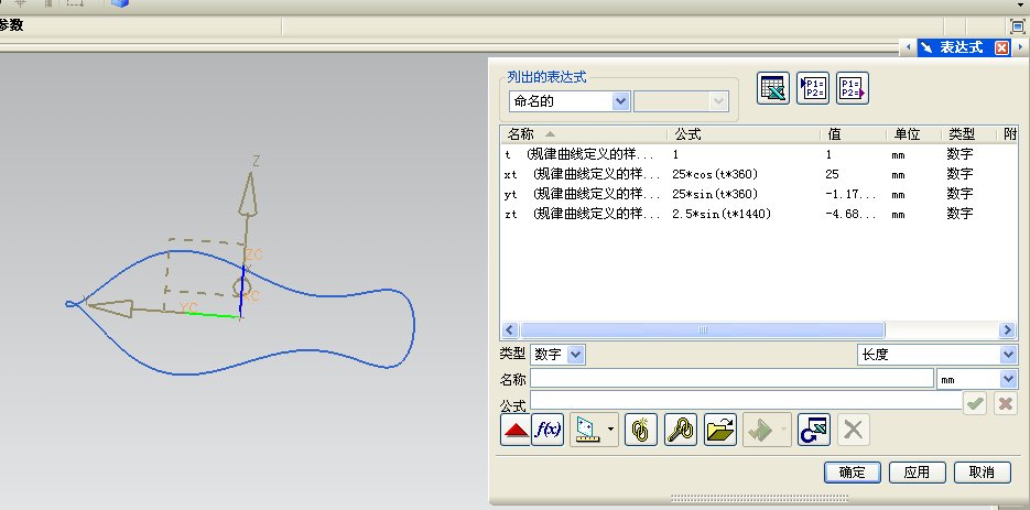

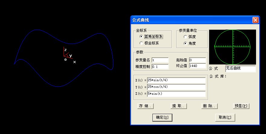

如何利用规律曲线画一个圆周正弦曲线?主要是步骤。例如:CAXA下的公式为X=25*COS(T/4);Y=25*SIN(T/4);Z=5*SIN(T).T为角度由0到1440,共4个周期。

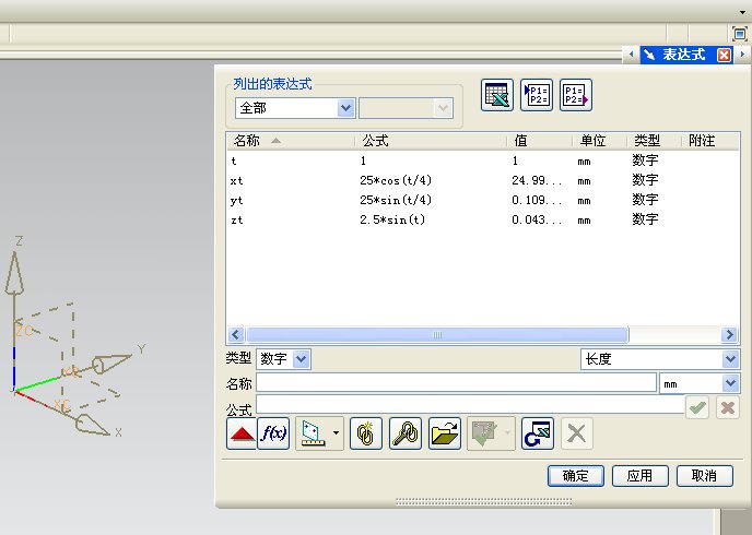

我还是不会。CAXA我作出来了,UG做完表达式不知怎么办了?( N3 U" n  ]! e  M2 k( ~3 E  c3 ~

发表于 2009-5-20 06:43:21 | 显示全部楼层 来自: 中国山东济南
输入表达式后,点击“规律曲线—根据方程, 然后连续点”确定“就可以了

发表于 2009-5-20 07:37:50 | 显示全部楼层 来自: 中国北京
再参考下面的帖子
  v8 J' a4 `0 A. Mhttp://www.3dportal.cn/discuz/vi ... hlight=%D5%FD%D0%FE

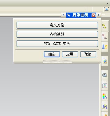

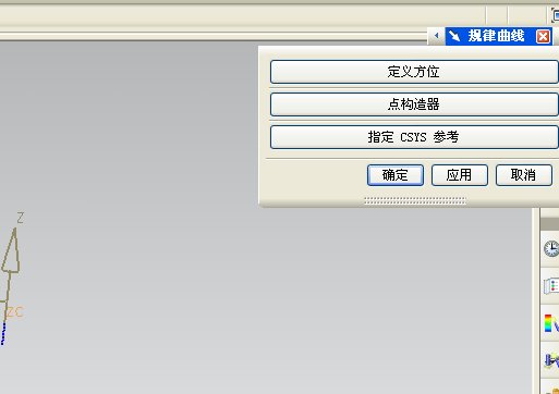

 楼主| 发表于 2009-5-20 07:51:08 | 显示全部楼层 来自: 中国山东济南
回复 7# driver 的帖子
我做到这里点确定就什么都没有了。
发表于 2009-5-20 07:57:06 | 显示全部楼层 来自: 中国北京
点选 点构造器,指定中心点位置,确定。

发表于 2009-5-20 08:10:44 | 显示全部楼层 来自: 中国北京
还有一个可能,根据楼主设定的函数做出的曲线太小了,可以放大看下。只要导航器中出现规律曲线这一特征,就是规律曲线已经做出来了。

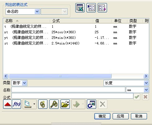

 楼主| 发表于 2009-5-20 08:16:53 | 显示全部楼层 来自: 中国山东济南
现将自己的错误总结一下,以便同志们借鉴:- y: [6 A( V; t* B
1公式错误:改正如下 1.jpg
1 Z+ ~+ `& ]/ t9 M" e3 b- j2.没有点选“点构造器” 2.jpg , l4 Q% A, X  E! }. C0 W& {
3.成功
astrokylin + 3 总结问题
发表于 2009-5-20 08:21:19 | 显示全部楼层 来自: 中国山东济南
注意:你的公式应该改动如下:
2 X, X/ f* Z5 \# _  S' {          t=1( g  \* R7 v! a6 z6 S
          xt=25*sin(1440*t/4)
( n  E! |6 b2 R" H( A- A         yt=25*cos(1440*t/4)
0 p+ \% H3 `/ D. D3 z* p, Y         zt=5sin(1440*t)- u* l- x3 W$ P/ F5 L6 C
ok,就可以了,图片发不上去,不知为什么?
