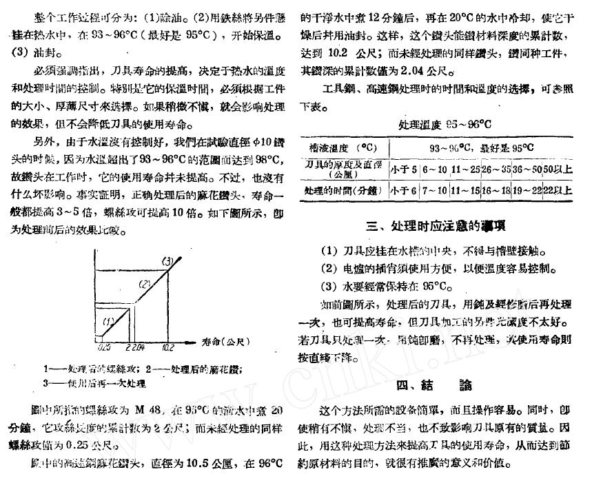

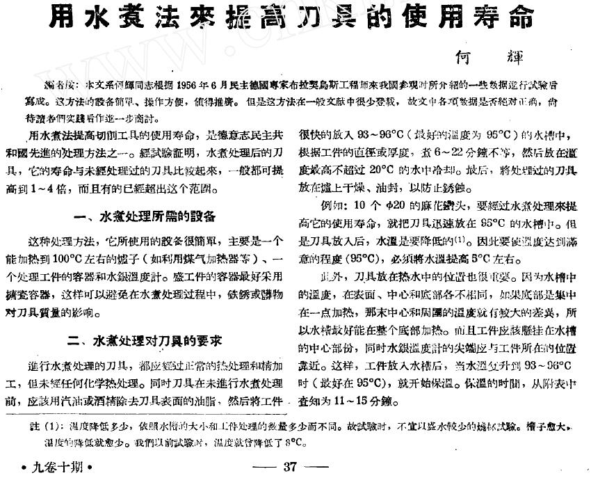

用水煮法來提高刀具的使用寿命 6 s, ?& H! q. ~+ B7 I
  何輝
- O8 k8 W5 x$ j0 ]6 j; F) G8 v    本文系何辉同志根据1956年6月民主德国专家布拉契乌斯工程师来我国参观时所介绍的一些数据进行试验后写成。这方法的设备简单、操作方便,值得推广。但是这方法在一般文献中很少登載,故文中各项数据是否绝对正确,尚待读者们实践后作进一步商讨。& m0 P3 R. ^( j4 `; e* q
【DOI】:cnki:ISSN:1000-4998.0.1958-10-0166 u4 U; {# m! {. V8 c: }3 K
【正文快照】:/ Q  I5 Q: \# K8 w8 ]- a' D, y, _0 a
  .用水煮法提高切创工t民的使用寿命,是德意志民主共和团先淮的处理方法之一。耀献阶靓明,水煮处理后的刀具,它的寿命与未握处理过的刀具比胶起来,一般都可提高到1一4倍,而且有的已樱超出这个范圈。 一、水煮处理所需的敲备 范种处理方法,它所使用的毅备很筒翠,主要是一个能加热

水煮处理实际是低温回火处理,刃具都要进行淬火-回火处理,一般低温回火温度在200摄氏度左右。为了获得更高硬度,可适当降低回火温度,像文章所提到的,可能适合45号钢,不值得提倡,如果是进行化学处理(加热可提高速度)那就另当别论了

将残余奥氏体转化,残余奥氏体对工具钢的疲劳寿命非常不利。热水可以减小转变应力。可以做一下显微硬度的对比。
