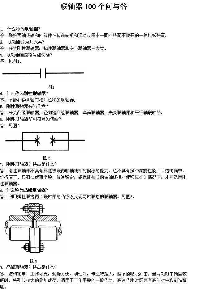

刚性连接和弹性连接的区别,有没有什么经典结构( z0 ~- L. M- ]! P& G4 t
& k) |7 [4 C5 o; h/ p- q0 _[ 本帖最后由 tnt201 于 2009-5-20 09:20 编辑 ]

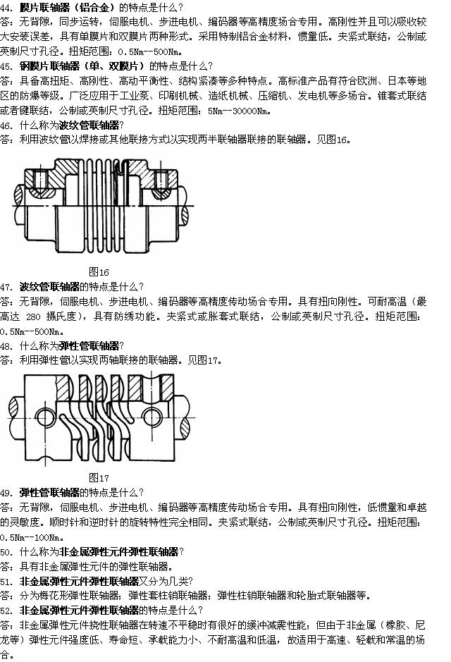

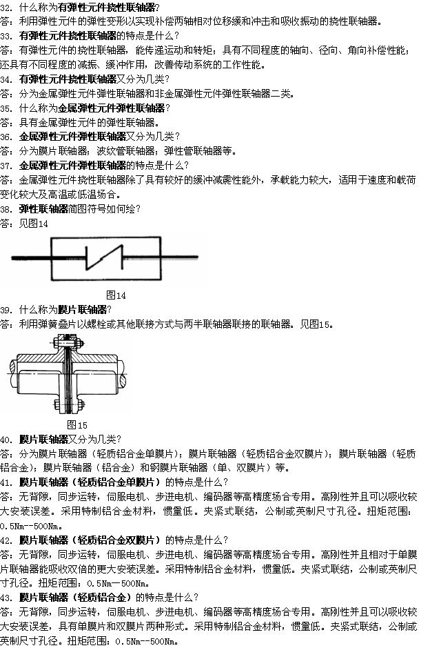

联轴器100个问与答a.rar
329.6 KB, 下载次数: 7

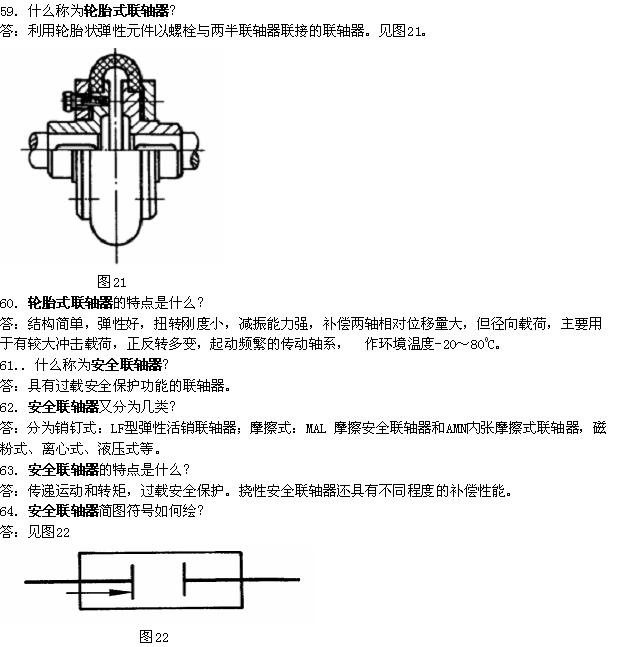

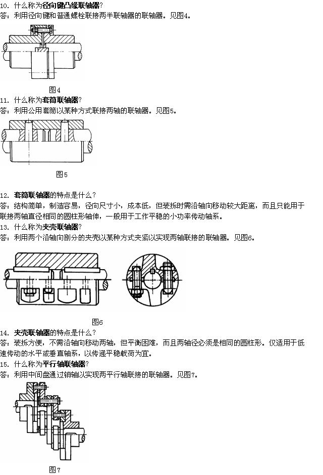

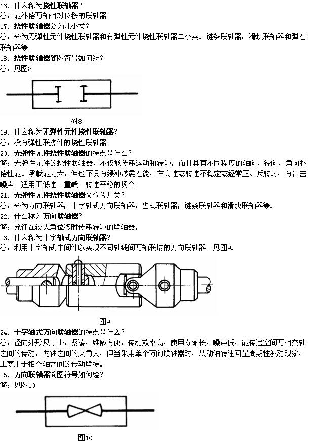

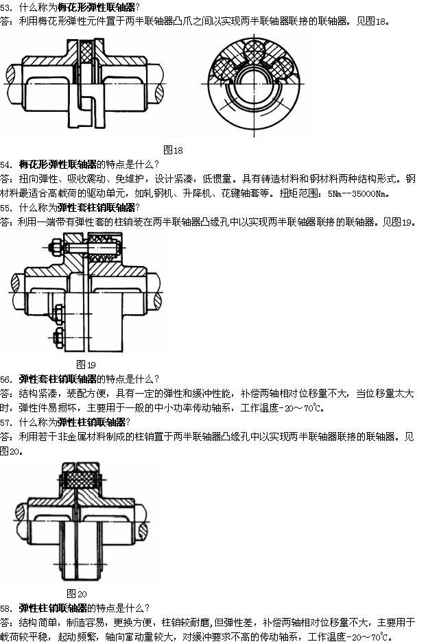

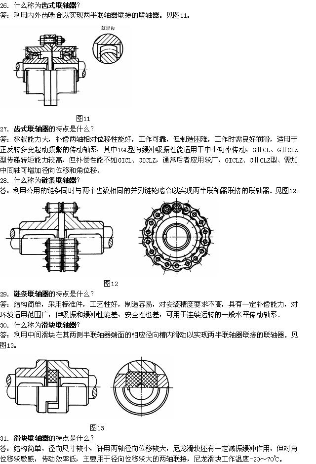

在机械零部件中刚性连接和弹性连接都有大量应用,刚性连接牢固可靠,零件之时不允许有位移。弹性连接允许被连接零件之间有一定的径向或角度位移,来补偿安装误差或减小振动。3 d. Y+ q/ {8 B2 c+ N' _
刚性连接的应用实例,如法兰联接,轴的刚性联轴器联接,机器设备各零部件之间大部分是刚性连接。0 X4 h( e, Z6 W3 f. l; `$ D
弹性连接的应用实例,如为避免振动风机的进出口用软管连接,轴用弹性联轴节连接,为避免振动设备与基础之间加弹性减振装置,振动筛振动给料机与支架的弹簧连接,车轮轴与车架的板簧连接等等。
