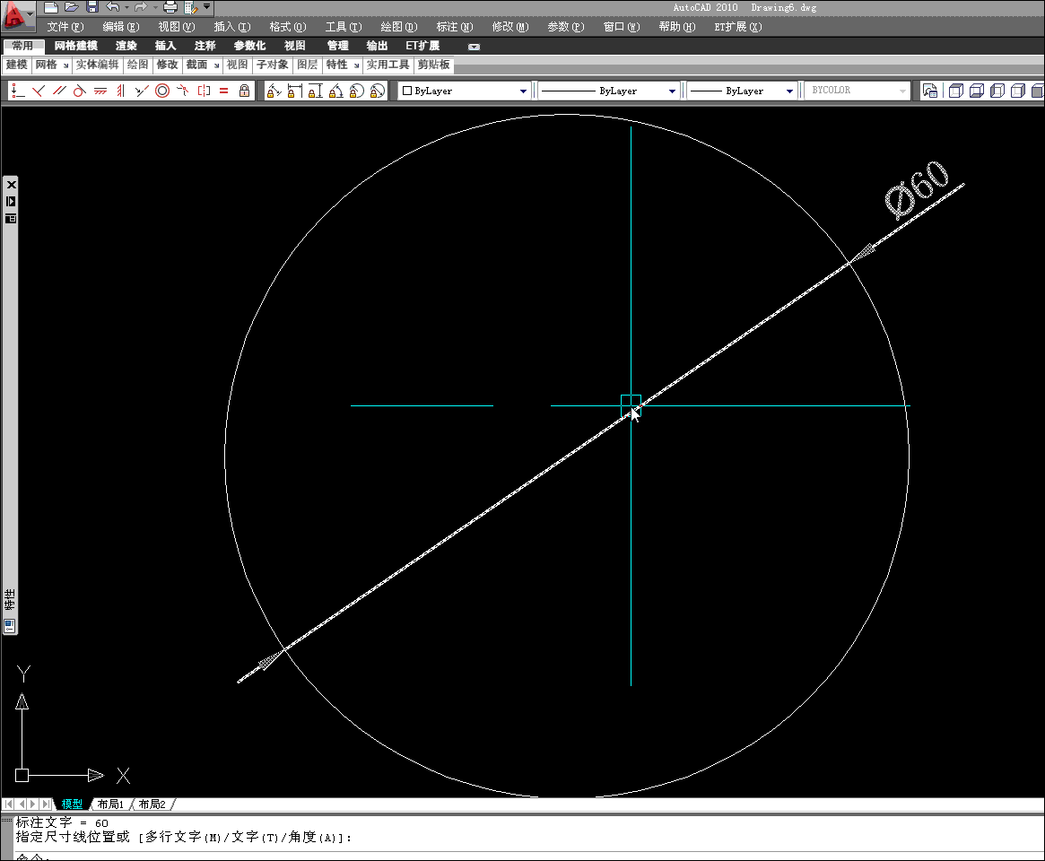

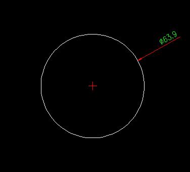

为什么标注直径的时候,直径线只显示一半的长度???请高手帮忙解决,谢谢啊 ,急!!
发表于 2009-5-20 09:08:08 | 显示全部楼层 来自: 中国江苏无锡
楼主在标注好直径后选中尺寸,点击鼠标右键在弹出工具栏里执行“标注文字位置”——“单独移动文字”就可以了。) K1 ~7 k: C' D" a1 {! O* c

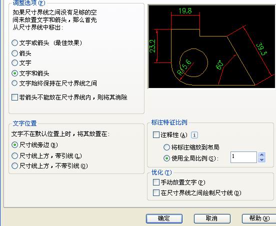

发表于 2009-5-20 09:13:31 | 显示全部楼层 来自: 中国广东中山
应该是在标注样式里面改一下就OK了7 _% N" L& K6 V- h

发表于 2009-5-20 15:16:09 | 显示全部楼层 来自: 中国江苏徐州
一半的长度是下面的这样吗?若是这样可以设置为强制关闭
发表于 2009-6-11 14:13:14 | 显示全部楼层 来自: 中国河南郑州
直接设置标注样式好像不行吧!! z" p5 R; L  M. O
标注完后,可通过右键标注文字位置”——“单独移动文字”!
