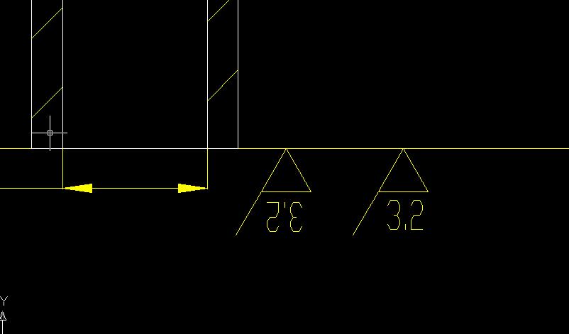

如何使下图的光洁度标注如右边所示。好像proe只能达到左边的效果。除非数字另外以“创建注释”方法加上去。是这样吗?请高手解答。多谢了。
发表于 2009-5-20 10:11:20 | 显示全部楼层 来自: 中国江苏苏州
PROE的标注,很不符合GB,,哎,,,
发表于 2009-5-20 12:29:54 | 显示全部楼层 来自: 中国香港
我是重新建一个左图的符号来解决这个问题的。
发表于 2009-5-20 13:51:51 | 显示全部楼层 来自: 中国浙江杭州
你做一些常用的图标放那里就好了,要用的时候调用下就可以了
发表于 2009-5-20 14:03:11 | 显示全部楼层 来自: 中国河北衡水
发表于 2009-5-20 15:56:31 | 显示全部楼层 来自: 中国上海
我也是做机械设计的,学习学习啊,
发表于 2009-6-1 13:06:30 | 显示全部楼层 来自: 中国四川成都
肯定没有问题,在配置文件中有个参数可以设置。: u$ T5 ^0 ^& p4 n* M! p
以前论坛上好像有这个问题的解答。我记不清楚了,楼主搜索一下。
