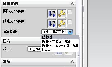

发表于 2009-5-27 00:38:15 | 显示全部楼层 来自: 中国台湾
同是新手.互相指教
! m" I8 G5 V- i這裡運動輸出可以設

发表于 2009-5-27 11:35:32 | 显示全部楼层 来自: 中国台湾
用圆弧输出.不是线性喔.

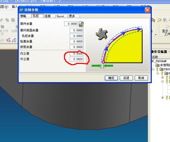

发表于 2009-6-7 21:20:41 | 显示全部楼层 来自: 中国广东东莞
本人也试过此类的问题,我的处理方法是:修改刀路的计算精度。如下图示。楼主不防可以试一试
