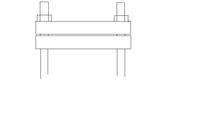

先描述一下问题 如图是一个用来夹2mm的钢丝的夹子,由上下两块组成,现在有个问题是怎样自动控制下夹子运动来夹紧,左右是两立柱。(由于空间问题,不能在两立柱之间放机构,能在两立柱之外施行加紧),夹子通过立柱带动在导轨上滑动。
发表于 2009-5-20 13:12:57 | 显示全部楼层 来自: 中国上海
如果立柱是圆形的且下夹板不重的话,可以考虑在两板之间的立柱处加工放置弹簧的槽,固定上夹板,用两个弹簧来使下夹板自动夹紧。

回复 2# Gloria.Wu 的帖子
夹板不怎么重,但是两夹子之间的距离有限(0.3mm),要夹的是2mm的钢丝,用弹簧感觉力不够不能夹紧弹簧!

发表于 2009-5-20 19:45:13 | 显示全部楼层 来自: 中国北京
建议用左右各一个手动偏心轮机构夹紧,并将两弹簧分别套在两立柱上,在上面板在弹簧力的作用下送开时,钢丝能够拿出,

 楼主| 发表于 2009-5-20 22:10:13 | 显示全部楼层 来自: 中国山西太原
回复 5# hhq426 的帖子
能给个具体点的图样吗?本人见的实际机械结构较少,所以。。。。。。
发表于 2009-5-21 10:21:19 | 显示全部楼层 来自: 中国上海
可以计算选用合适弹簧来夹紧,要解决上下夹板距离小的问题,可以用一个简单的斜楔,斜楔的最厚处为4mm,将斜楔插入时可使上下夹板张开,放入2mm的钢丝,抽出时上下夹板在弹簧的作用下可将钢丝夹紧.

回复 7# Gloria.Wu 的帖子
呵呵 我也是这么想的 只是放弹簧的地方需要详细设计下.
