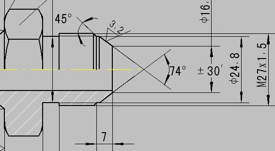

下面的这个如何检测74度与密封螺纹的同轴度?

晕、在投影仪上测就可以啦。

. \! z: z7 h: I8 r对啊,在投影仪不就得了,不行就做两个样板,卡它

我们一般检查锥面的圆跳动,同轴度一次加工,即可保证

1、工艺:一次装夹加工成形;
- e8 k% d- |! Q% A" f/ N2、检测:万控显。

做个同轴度验具

工件有中心孔,可以将工件装夹在顶针架上,分别测量光轴部分和螺纹中径对中心孔的径向跳动量,合成计算同轴度误差,当然测量螺纹部分还是要用量针和平面测头。

选用较精密的车床并进行调整,一次装卡车成,同轴度精度应在要求以内。用加工工艺来保证加工精度比事后把关检测更为重要。

考虑到客户或外部检测的需要,做个检具也是有必要的。检测时以螺纹定位,可做个过渡检测圈,检测圈内螺纹与外圆保证设计同轴度,螺纹定位转换到外圆基准,再检测锥面同轴度。

一次装卡加工完成,不需要检测,应该没问题。
3 f% H/ N9 p2 |% h1 |2 E( H如果检测,夹六角头,打表Φ24.8mm(Φ24.8mm与螺纹档一次装卡完成加工),测锥面的圆跳动即可。
