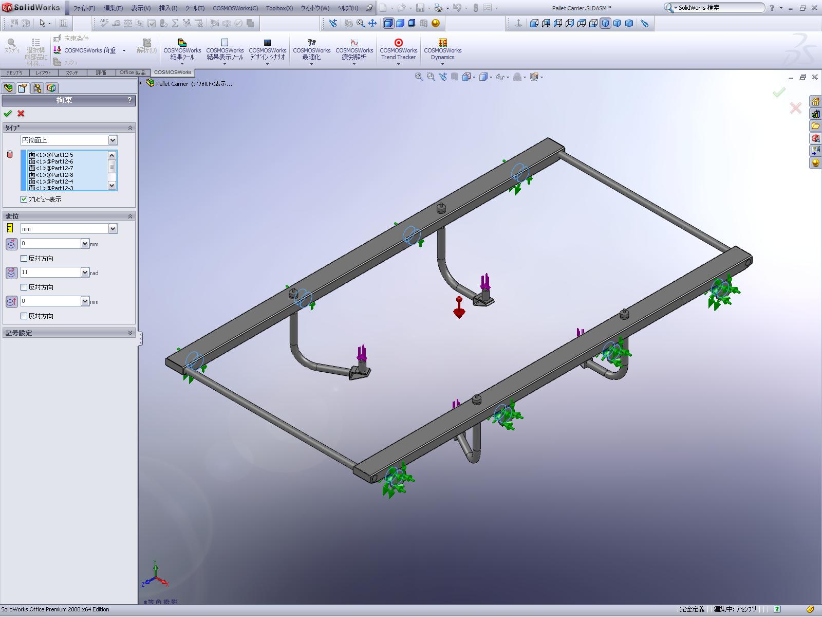

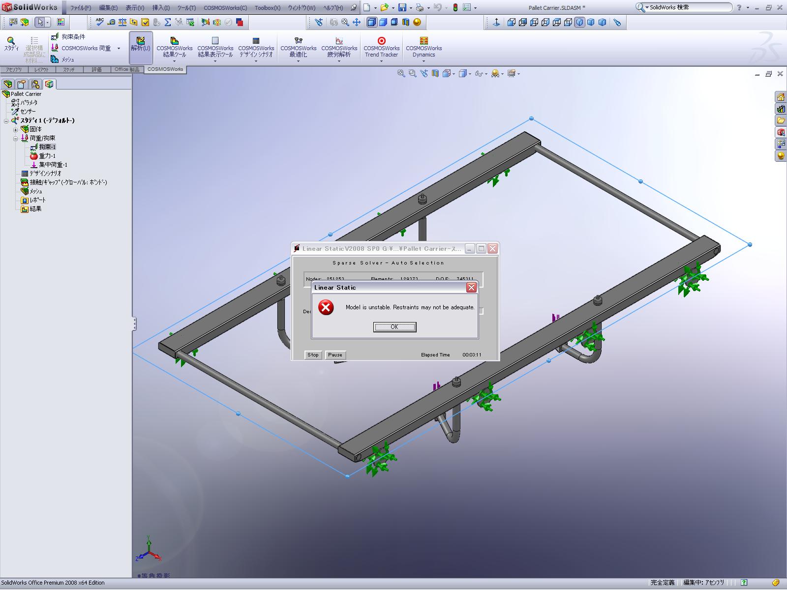

模型由两侧的滚轮进行传动,想要做应力分析,该选择什么约束条件?
7 V, j# A+ A9 [! l8 U* u) Q
8 [( T, F/ m9 r! R5 K( R附件中我选择 圆柱面 约束,但是分析时就出错了。
4 X! }8 G' M; D! z
7 L. _+ `, ~, n- s8 o7 _哪位高手可以帮帮我啊,谢谢啦!

因为滚轮和它承载的机架不是刚性连接,建议把滚轮和机架分开来分析
9 l+ R! A$ d( l; R" J$ M分析之前先计算得滚轮和机架之间的相互作用力
hahap + 3 应助

发表于 2009-5-20 14:56:54 | 显示全部楼层 来自: 中国上海
约束滚轮轴孔,约束机架水平两个方向的位移
& J& R9 W! X1 x8 O  F; f0 G滚轮和机架的接触面设“无穿透”

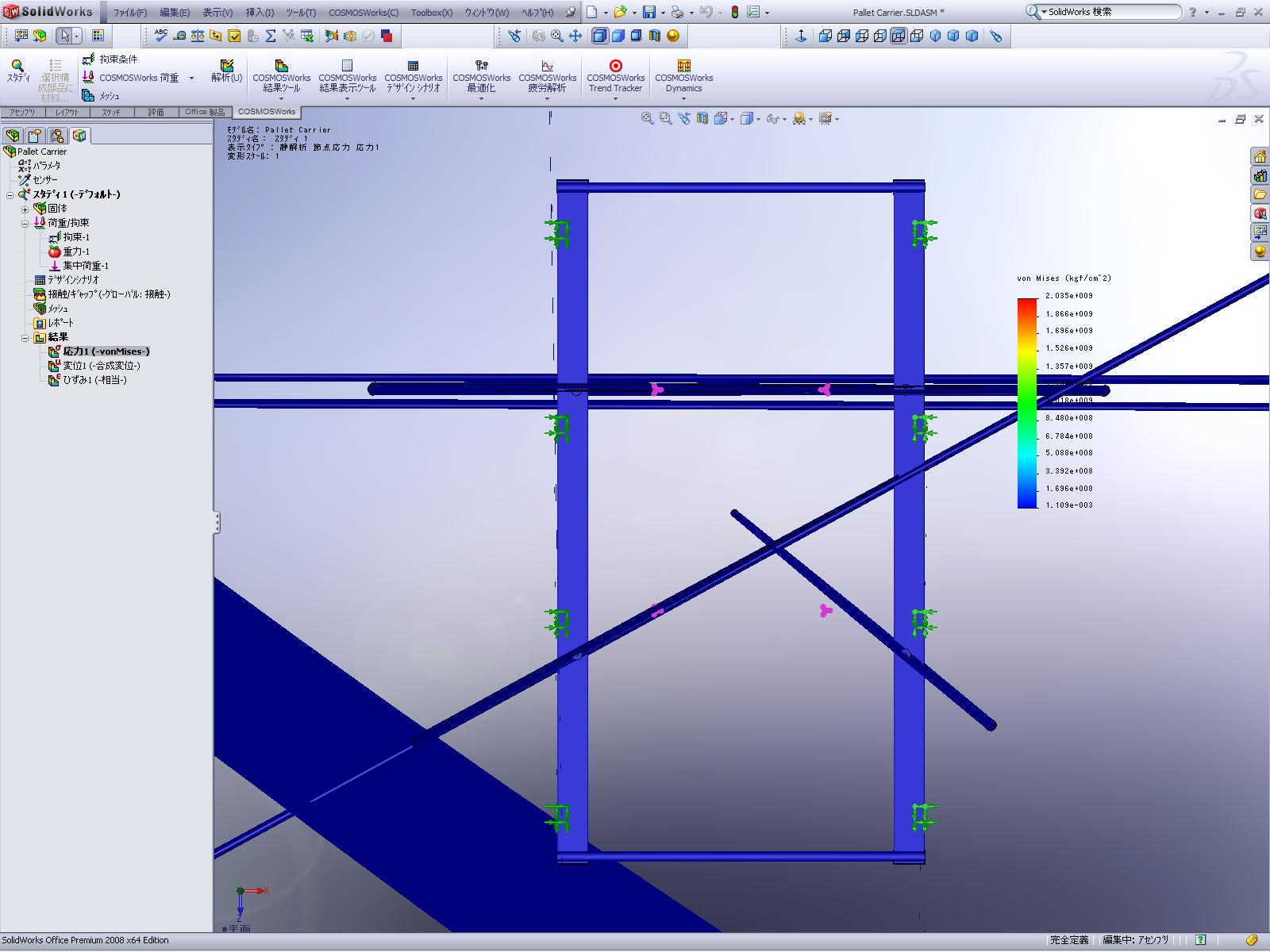

 楼主| 发表于 2009-5-20 17:07:33 | 显示全部楼层 来自: 中国上海
约束了滚轮,设置了 无穿透,
- j6 X, h5 s1 _: H9 O得到了结果,不过这个结果有点吓人啊,
 楼主| 发表于 2009-5-20 17:12:28 | 显示全部楼层 来自: 中国上海
我把文件上传了,请高手们帮我分析分析。1 s# r/ G* P2 [! ~. t
我怎么会得到这么个恐怖的结论的。
