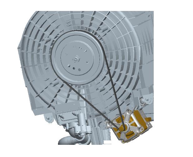

插入的图片是洗衣机滚筒和电机之间的皮带传动, 我们现在想要改变电机皮带轮的直径, 请大家帮忙,  有没有具体的计算公式, 能计算出皮带轮直径和传动效率之间的关系. ' w& e2 Y# f0 w1 t
电机皮带轮大小的改变对皮带传动效率的影响?4 Z% i" y8 g" h  z# c' `; g/ n9 O
谢谢!

带传动的功率损失有:
0 R( P% s9 m# _- o1.滑动损失 2.滞后损失 3.空气阻力 4.轴承的摩擦损失./ D( T/ J9 T+ ~9 S+ Z) P
8 w, V, s% z5 T# F没有具体的计算方法.现在主要是依据一些经验
7 h- k6 K8 b. A, n: o; o' Z
; s$ q0 m9 e4 }6 a# I& s带传动效率在80~98% 具体可查机械设计手册表 14.1-3
