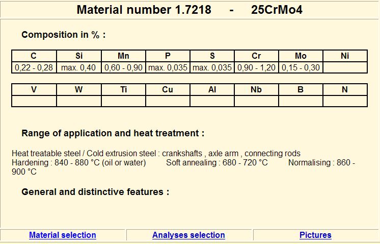

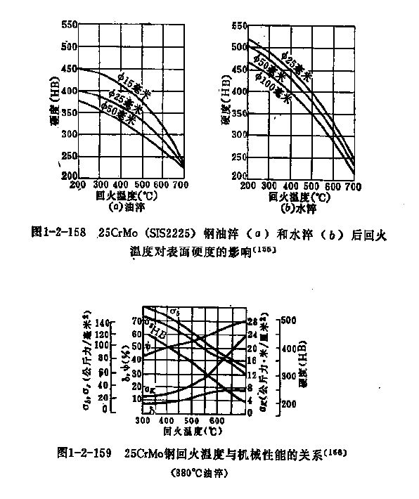

各位,谁知道25CrMo4的性能及调质处理参数?急用,不胜感激!
发表于 2009-5-20 16:04:53 | 显示全部楼层 来自: 中国江苏泰州
相当于25CrMo,是EN 10083-3:2006 (E)中牌号,标准在本坛下载http://www.3dportal.cn/discuz/viewthread.php?tid=700887&highlight=EN%2B10083
